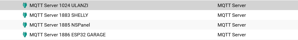

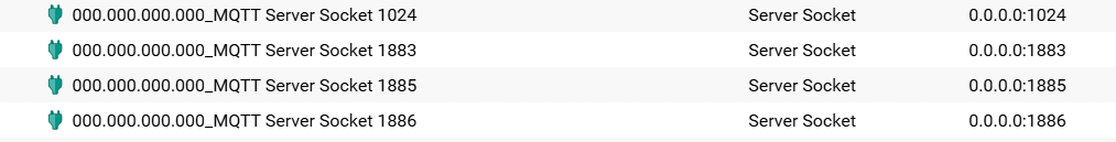

wie viel MQTT-Devices hast du am Start ? kannst du die evtl auf 2 oder mehr Ports aufsplitten ?
Bei mir laufen zB Shellies auf 1883, NSPanel 1885, ESPs auf 1886 usw. (natürlich musst du die Devices auch ändern)
Wenn du einen (mehrere) Port(s) deaktivierst, kannst du schonmal eingrenzen, wo der Fehler herkommt

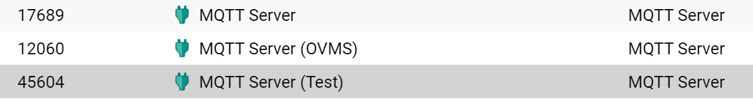

Mit dem MQTT habe ich schon seit 2 Jahren das Problem, dass er sich aufhängt. Mal nach 2 Tagen, mal nach 2 Wochen. Der Ganze Server (Ubuntu) lässt sich dann auch nicht mehr neu starten und ich muss ihn vom Strom nehmen.
Ich habe mittlerweile neue MQTT Server angelegt mit unterschiedlichen Ports aber habe immer noch nicht herausgefunden warum der originale Server immer die Probleme macht. Mit den neu angelegten Servern habe ich noch keine Probleme gehabt, wenn ich das richtig beobachtet habe.
Meine Geräte laufen jetzt auf den beiden anderen Servern (OVMS und Test) und ich glaube aktuell läuft es.
Auch den MQTT-Server auf dem Standardport habe ich schon gelöscht und neu eingerichtet, hat aber auch nicht geholfen. Hatte es auch mit täglichen automatischem Neustart des MQTT Servers probiert, ging auch nicht, blieb trotzdem hängen.
