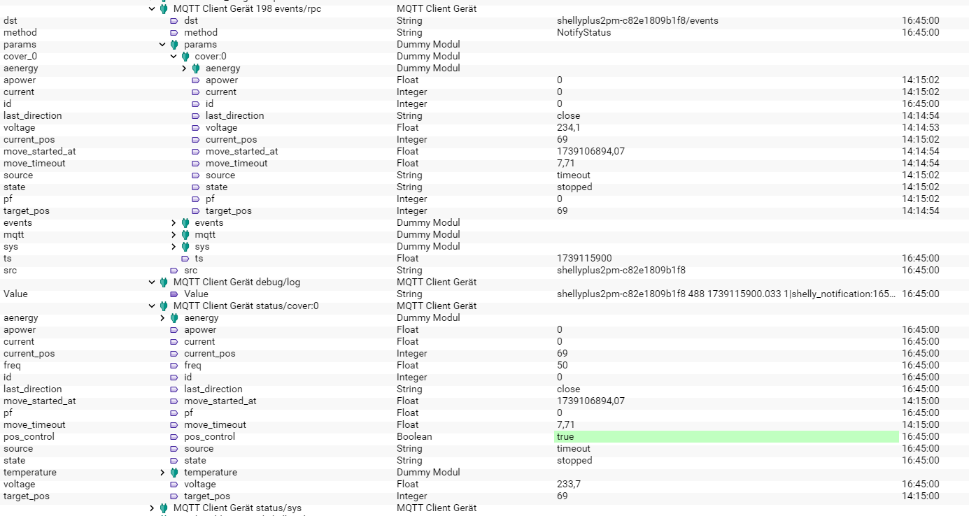

so ganz klar ist mir das nicht. Ich habe einen MQTT-Client angelegt und für einen Shelly 2PM folgende Struktur, die ich auch schön gefüllt bekomme. Ich schaffe es aber absolut nicht, den Shelly (als cover) vom Symcon aus anzusprechen. Lt. Shelly-Doku müsste ich doch diesen Befehl absetzen um den Rollladen zu schließen :
<topic_prefix>/command/cover: also <topic_prefix>/close/cover:0>
Muss man da zusätzlich zu Publishen Instanzen anlegen ?
Grüße Frank

In dem Fall nochmal neu konfigurieren, gleich wie du deinen zweiten Shelly konfiguriert hast der funktioniert. Ev Cloud ausschalten, richtigen MQTT Server und Port eintragen etc …
Der Konfigurator erstellt eine Geräte-Instanz…
Nein, wenn schon brauchst du ein MQTT Server Gerät, das mach aber der Konfigurator und erstellt eine Geräte Instanz.
Ja, weil er nicht weiß das du einen externen Broker nutzt.
Den Absatz in der Doku überlesen?
…in der Geräteinstanz unter „Gateway ändern“ ausgewählt werden.
Quelle: Doku
OK - danke, jetzt habe ich es hinbekommen. Habe ich das dann so richtig verstanden, dass man dem Shelly zunächst den Symcon-Broker angeben muss, damit der Shelly im Konfigurator erscheint und nach dem Erstellen der Instanz dann den externen Broker eingibt ?
