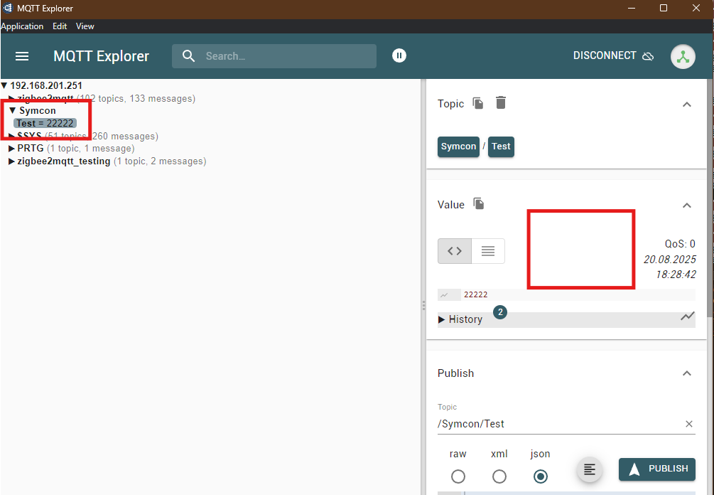

laut MQTT Explorer sendet Symcon das Retain Flag nicht … mach ich da was falsch?

Woher weiß dein MQTT Explorer das?
Der ist doch auch nur ein MQTT Client.
Der Broker weiß was retain ist und was nicht und nur den interessiert es ja auch, er muss es ja beim Subscribe von Clients entsprechend beachten.

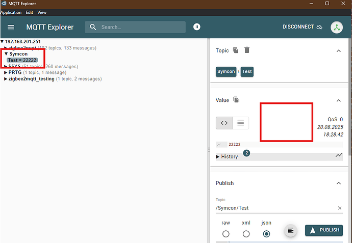

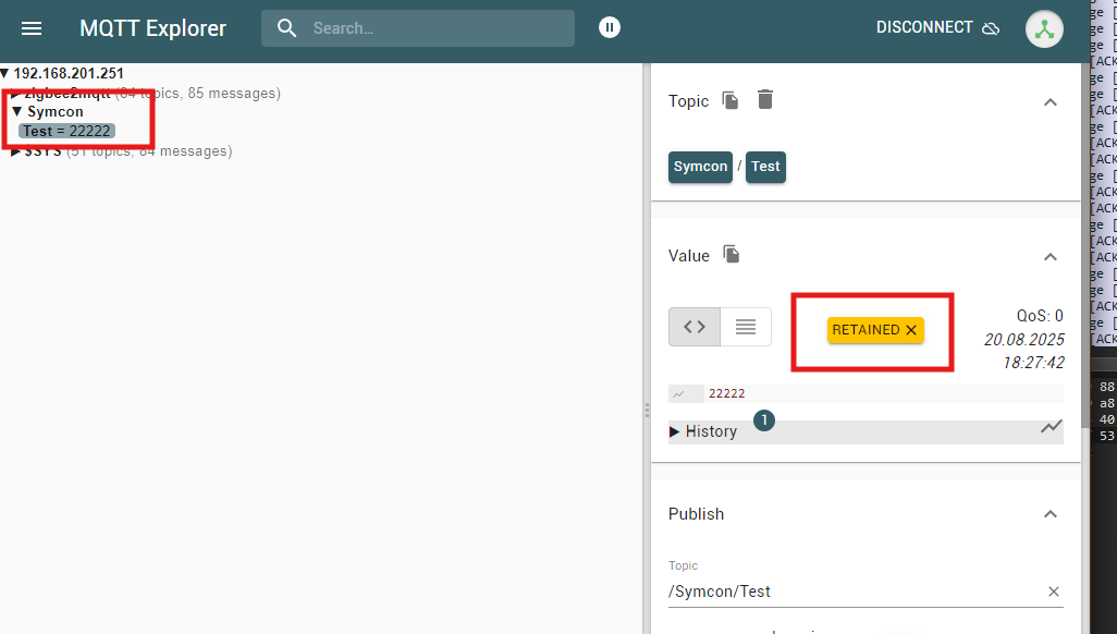

Der Mqtt Explorer zeigt bei einem Topic an ob Retain oder nicht. Ich schaue mit dem Mqtt Explorer auf einen anderen Broker und sehe entsprechend gesetzte Flags, die Symcon Topics mit explizit gesetzen Flag zeigen die Eigenschaft nicht. Ich habe ein Gerät, ,it integriertem Broker welches speziell auf das Retain Flag reagiert … das bleibt bei den von Symcon generierten Payloads aus.

Also Symcon sendet es zu 100% an den Broker.
Was dir vermutlich passiert ist…
Dein MQTT Explorer war schon verbunden und dann hat Symcon ein Payload gesendet.
Der Broker verteilt dann den neuen Wert an alle Clients welche das Topic abonniert haben; ohne das Retain flag. Weil es ja kein alter, gespeichert Wert ist, sondern ein aktueller.
Wenn du dann einmal den MQTT Explorer neu verbindest… wird dir wieder das letzte Wert mit dem Hinweis „retained“ angezeigt

Ich verstehe was du sagst …aber auch wenn ich ein neues Topic erfinde und entsprechend sende setzt er ums Verrecken das Retain Flag nicht …ob ich den MQTT Explorer verbunden hab oder nicht …irgend etwas ist da faul oder ich mache noch einen Fehler.

Das klappt grundsätzlich einwandfrei, nur das Retain Flag streikt …wenn ich das hart im via beobachtendem MQTT Explorer setze kommt es auf der Gegenseite sauber an.
