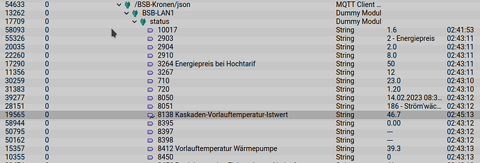

Also das mit den Strings scheint auch in Symcon 8.0 noch so zu sein ?
BSB-LAN schickt da per MQTT z.B.:
{„BSB-LAN1“:{„status“:{„8700“:„1.6“}}}
{„BSB-LAN1“:{„id“:8138,„name“:„Kaskaden-Vorlauftemperatur-Istwert“,„value“: „41,9“,„desc“: „“,„unit“: „°C“,„error“: 0}}
{„BSB-LAN1“:{„status“:{„10017“:„1.6“}}}
{„BSB-LAN1“:{„status“:{„8138“:„46.1“}}}
{„BSB-LAN1“:{„status“:{„710“:„23.0“}}}
{„BSB-LAN1“:{„status“:{„720“:„1.20“}}}
{„BSB-LAN1“:{„status“:{„2903“:„2 - Energiepreis“}}}
{„BSB-LAN1“:{„status“:{„2904“:„2.0“}}}
{„BSB-LAN1“:{„status“:{„2910“:„8.0“}}}
{„BSB-LAN1“:{„status“:{„3264“:„50“}}}
{„BSB-LAN1“:{„status“:{„3267“:„12“}}}
{„BSB-LAN1“:{„status“:{„8050“:„14.02.2023 08:38:00“}}}
{„BSB-LAN1“:{„status“:{„8051“:„186 - Ström’wächter Verbraucher“}}}
Daraus macht Symcon:
(Var. 19565 / 8138 liefert ja noch ne Menge mehr im MQTT mit, in der Variable steht aber nur 41,9 ohne Einheiten.)
Ich hab nicht heraus gefunden, wie ich aus den automatisch angelegten Variablen etwas anderes als Strings machen könnte…
Beim Bearbeiten der Variable ist das Dropdown ausgegraut, String lässt sich nicht ändern…
grafik
Was mach ich falsch?
Nö, die liefert nicht mehr.
Oder meinst du das hier?
Das ist aber nicht Status…
stimmt, der Wert 8138 ist nicht status… Das hatte ich einfach aus den Rohdaten vom Mosquitto kopiert…
ID 54633 habe ich über den Konfigurator angelegt.
Der Rest lief dann über die ankommenden Daten rein.
Mein Problem ist, dass alle Variablen in Symcon als String angelegt werden und ich sie nicht auf z.B. Float umstellen kann.
Mit Strings lassen sich halt keine Grafiken machen…
Das JSON liefert ja auch nur Strings. Und keine int oder float.
Das liegt aber am Payload vom Sender und nicht an Symcon.
Alternativ musst du in der Instanz MQTT Client Gerät den Typ von JSON auf String ändern und dann mit einem Script selber das JSON zerlegen, konvertieren und in Variablen schreiben.
Danke für eure Hilfe, aber ich kapier das noch nicht wirklich.

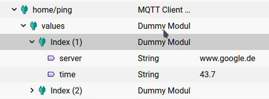

Egal, ob die Zahlen mit Punkt oder Komma als Dezimaltrenner übertragen werden.
{„values“: [{„server“:„www.google.de“,„time“:„42.7“},{„server“:„www.heise.de“,„time“:„19.9“}]}
oder
{„values“: [{„server“:„www.google.de“,„time“:„42,7“},{„server“:„www.heise.de“,„time“:„19,9“}]}
Symcon macht aus „time“: immer Strings.
Ist das aus Symcon-Sicht so korrekt ?
Ja, ich könnte in der Instanz-Config “String” statt “Json” auswählen und per Script zerlegen. Soll man sich diese Arbeit wirklich machen?
Ja, weil der Wert in " steht, was bei JSON halt String ist.
