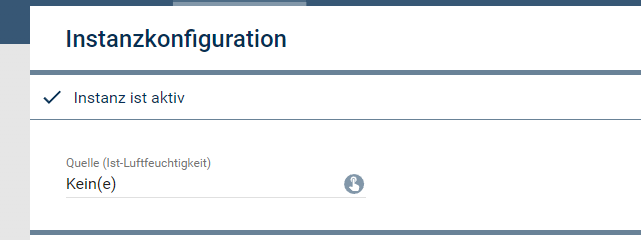

Im Konfigurationsformular wird ein Sensor ausgewählt:
instanzkonfiguration
Die ID des ausgewählten Sensorwerts, soll anschließend im Objectlink hinterlegt werden.

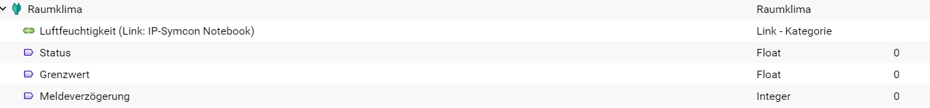

Nach Erstellung sieht das ganze aktuell so aus:
Den Befehl „IPS_SetLinkTargetID“ kann ich bei der Erstellung der Instanz noch nicht verwenden, da erst nach Erstellung der Instanz im Instanzkonfigurator ausgewählt wird auf welche Variable der Link verweisen soll, da diese Info vorher noch nicht vorhanden ist.

        // Überprüfen, ob ein Link bereits existiert
        $linkID = @$this->GetIDForIdent("LinkLuftfeuchtigkeit");
        if ($linkID == false && IPS_VariableExists($this->ReadPropertyInteger("ID-Luftfeuchtigkeit"))) {
            // Erstellt einen Link, wenn eine Variable / ID aus dem Objektbaum ausgewählt wurde und kein Link existiert
            $ist_luftfeuchtigkeit = IPS_CreateLink();                                                       // Create link
            IPS_SetName($ist_luftfeuchtigkeit, "Luftfeuchtigkeit");                                         // Name the link
            IPS_SetParent($ist_luftfeuchtigkeit, $this->InstanceID);                                        // Set a parent
            IPS_SetLinkTargetID($ist_luftfeuchtigkeit, $this->ReadPropertyInteger("ID-Luftfeuchtigkeit"));  // Attach the link
            IPS_SetIdent($ist_luftfeuchtigkeit, "LinkLuftfeuchtigkeit");                                    // Set an identifier for the link
        // Aktualisiert des Objektlinks, wenn sich die Ziel-ID geändert hat
        if ($linkID == true && IPS_VariableExists($this->ReadPropertyInteger("ID-Luftfeuchtigkeit"))) {
            IPS_SetLinkTargetID($linkID, $this->ReadPropertyInteger("ID-Luftfeuchtigkeit"));
