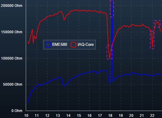

anbei ein erster Vergleich der Widerstandswerte von BME680 und iAQ-Core. Ähnlich sind die Kurven in manchen Bereichen schon, aber die Peaks nach oben und unten sind sehr seltsam. Ich habe die im Graph mal rosa eingekringelt.
Werde weiter Daten loggen und versuchen eine Muster zu finden. Machen die bei FHEM auch gerade so. Echt blöd, hat etwas von Reverse Enginieering.

Gibt es schon Abschätzungen zu Minimal- und Maximalwert der „gültigen“ Messung? Wäre zwischen 50 und 70kOhm eine realistische Abgrenzung? Bei der ersten Messung werden offenbar sehr hohen Werte zurückgegeben (hier so um und bei 200kOhm).

in dem Vergleichsdiagramm bei mir liegen die Min/Max Werte für den BME680 so zwischen 55 und 95 kOhm. iAQ-Core zum Vergleich zeigt großteils ähnlichen Kurvencharakter, aber an einigen Stellen sieht es sehr unterschiedlich aus.
