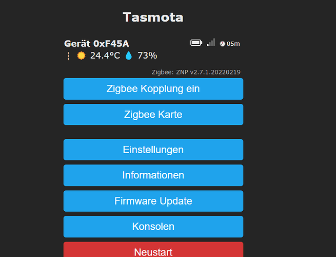

Ich habe die Sonoff Bridge mit Tasmota in Symcon eingebunden per MQTT und einen Sensor Sonoff Snzb-02d Zigbee, welcher in Zigbee2Tasmota gefunden wird. Nach Instanz erstellen zeigt es aber bei dem Sensor keine Daten in Symcon an. Im Debug kommen die Daten scheinbar an.

Ich möchte einen Sonoff Temperatur-Sensor in Symcon einbinden, welcher mit der Sonoff Bridge Pro und Tasmota verbunden ist.
Installiert habe ich das Modul von Kai Zigbee2Tasmota

Nach all dem Lesen denke ich, dass der Sensor noch nicht inkludiert wurde in dem Modul, zumindest nehme ich das an.

Sensor Payload | {"ZbInfo":{"0x65DA":{"Device":"0x65DA","Name":"Feucht","IEEEAddr":"0x90AB96FFFE77A38D","ModelId":"SNZB-02D","Manufacturer":"SONOFF","Endpoints":[1],"Config":["T01"],"Temperature":19.9,"Humidity":64.8,"Reachable":true,"BatteryPercentage":100,"BatteryLastSeenEpoch":1702126238,"LastSeen":16,"LastSeenEpoch":1702148380,"LinkQuality":0}}}
Hab das Modul von Kai selber bearbeitet und es hinbekommen, Temperatur, Luftfeuchtigkeit und Verbindungsstatus zeigt es nun an. Cool wäre noch der Batteriestatus, der wird ja mit gesendet. Da scheitere ich aber aktuell noch.
