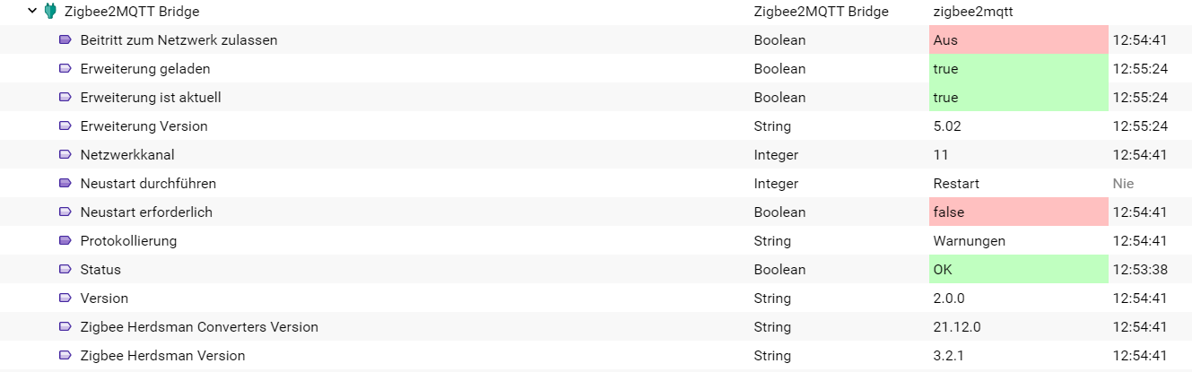

habe jetzt die 5.07 mit der 1.41 laufen …
  • Migration hat ohne (große) Probleme funktioniert…
  • bisher habe ich nur bei den Thermostaten Z2M_Debug.json (62,8 KB)
    eine geänderte schreibweise der ident gefunden, wodurch die alte Variable nicht aktualisiert wird. (die kann ich doch dann einfach löschen , oder ?)
    • window_open_feature → alt: window_openfeature
    • pi_heating_demand → alt: Z2M_PIHeatingDemand
  • und den Paulmann Dimmer 500.48 hat es gewürfelt… aber unkritisch. Irgendwie hatte er ein Thermostat draus gemacht. Jetzt habe ich ein paar Variablen ohne Aktualisierung zum löschen…
Alles im Allem eine runde Sache…

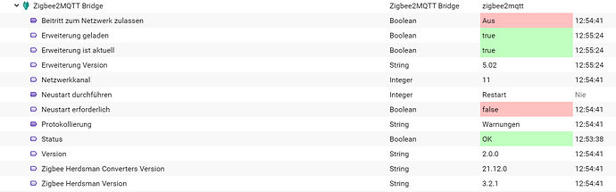

also Update auf die Z2M 2.0 verlief auch problemlos.
Modul läuft und jetzt warte ich mal ab, was so an Meldungen reinschneit…
Ich finde, dass ihr da eine super Tranisition für uns (User) gebaut habt… Danke.
