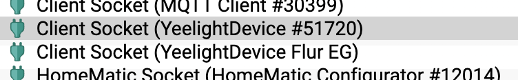

ich bekomme seit dem letzten Update immer diesen Fehler, wenn ich die Instanz öffnen möchte
Auch ein steuern per Befehl ist derzeit nicht möglich. Muss ich bei der neuen Version etwas beachten?
Die Sockets laufen korrekt.
Schau mal in das logfile, warum das Modul nicht geladen wird.
Danke Michael,
durch Deinen Hinweis konnte ich sehen, dass es Probleme mit dem Webhook beim Start gab. Ich löschte daher die bestehenden und nach dem Restart kamen neue Webhooks und das Modul arbeitet wieder.
Ich erfreue mich weiterhin an dem tollen Modul :slight_smile:
Ah, ja mein Fehler. Habe das nicht dokumentiert.
Da kommt erst mit Symcon 8.2 ein fix welcher das Thema adressiert.
