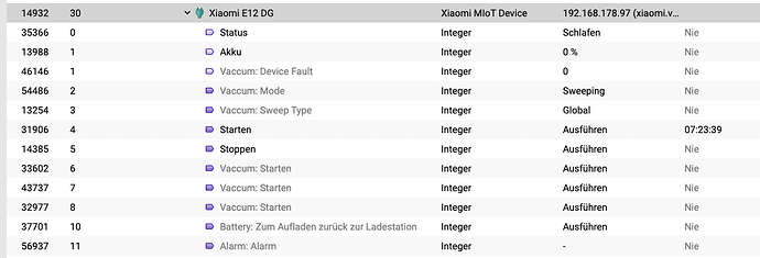

Gestern habe ich einen Xiaomi E12 in Betrieb genommen und hier funktioniert es nicht. Die Variablen aktualisieren sich nicht, allerdings kann ich den E12 per IPS starten/stoppen, etc.
aktuell läuft er und saugt einen Raum. Ich würde also erwarten, dass er sich verhält wie die beiden S12 und zumindest den Akku-Zustand anzeigt und den Status aktualisiert. Macht er aber nicht?
Wenn ich in der Xiaomi-App schaue, dann sehe ich dort den aktuellen Status inkl. Akku-Anzeige, etc. - bedeutet für mich, dass der Sauger grundsätzlich die Informationen sendet und die Daten über die Cloud erreichbar und abrufbar sind.

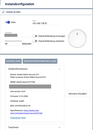

Eingestellt habe ich die Instanz wie folgt:
Ist quasi analog der beiden funktionierenden S12 eingestellt.
Wo ist mein Fehler, bzw. wie kann ich weiteren Input liefern?
Du kannst das Debug der Instanz mal öffnen und dort schauen ob im 60 Sekunden Intervall Daten abgerufen werden; bzw. wenn du auf Zustand lesen klickst.
also lt. Debug werden Daten gesendet / empfangen.
Ich habe das Dump mal angehängt.
dump.txt (251,3 KB)
Aber da ist keine Abfrage enthalten.
Schaut eher so aus, als wenn du die Instanz gerade neu konfiguriert, oder den Button Gerätefähigkeiten neu laden angeklickt hast ![]()
so, dann nochmal - diesmal habe ich definitiv den Button „Zustand lesen“ gedrückt ![]()
dump (1).txt (14,5 KB)
