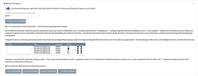

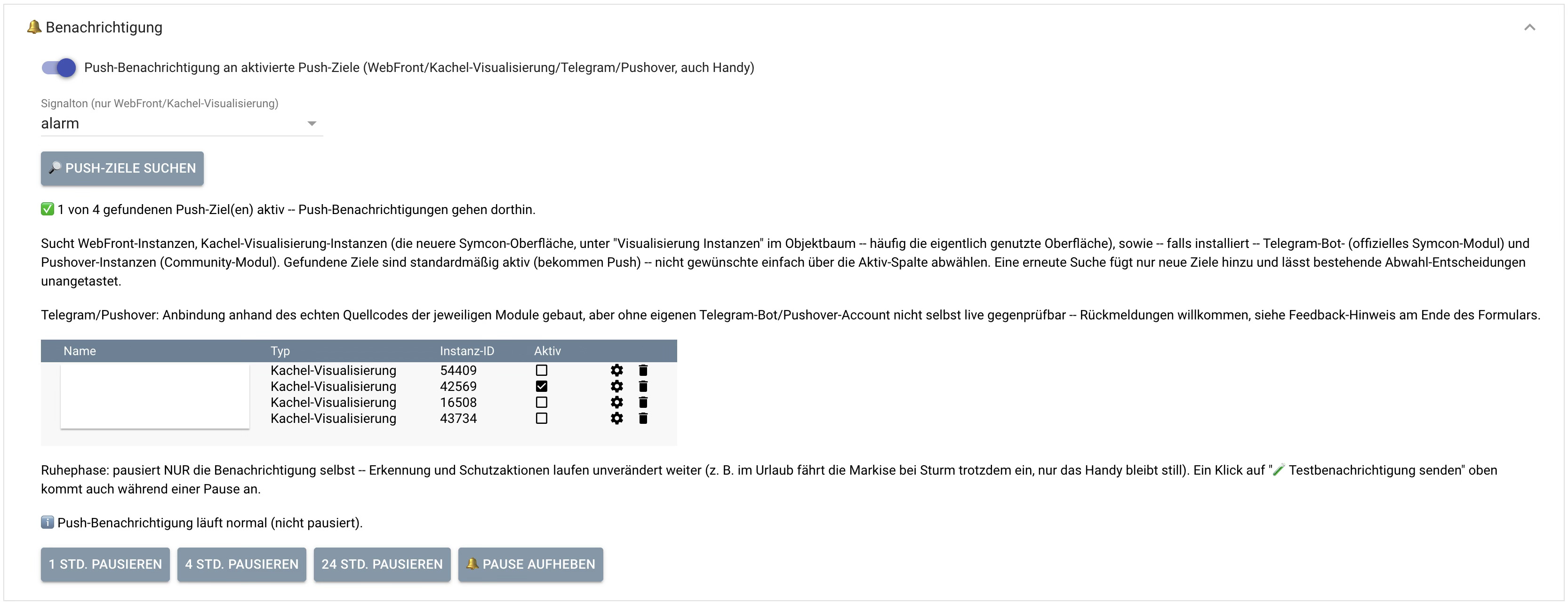

Push Test: Bei einem ausgewählten Ziel (Name: IPSiriusChr) kommt die Fehlermeldung:
:warning: Test fehlgeschlagen – an keines der 1 aktivierten Ziele konnte zugestellt werden (siehe Systemprotokoll).
Bei Test in der Visu Instanz funktioniert die Push Zustellung.
Bei einem anderen Ziel (Name: IPSirius) funktioniert die Push-Sendung aus dem WarnHub
Debug: 05.09.2026, 11:32:17 | pushToAllWebfronts | Push an Instanz 57792 (webfront) fehlgeschlagen.
Was kann da falsch laufen?
Vielen Dank für das tolle Modul!
Danke für den Fund — echter Bug, nicht bei dir! Der letzte Parameter von WFC_PushNotification() ist laut Symcon-Doku eine TargetID fürs Deep-Linking beim Antippen der Nachricht (0 = kein Sprungziel), keine Absender-Instanz-ID. WarnHub hat dort versehentlich seine eigene Instanz-ID übergeben — die ist innerhalb einer fremden WebFront-Instanz kein gültiges Objekt, wodurch die Zustellung dort scheitern konnte, während sie bei einer anderen WebFront zufällig durchging.
Gefixt in 1.0.2 (gerade veröffentlicht) — bitte über den Module Store aktualisieren und den Push-Test nochmal probieren, sollte jetzt auch bei „IPSiriusChr“ funktionieren. Danke fürs Melden und die netten Worte zum Modul!

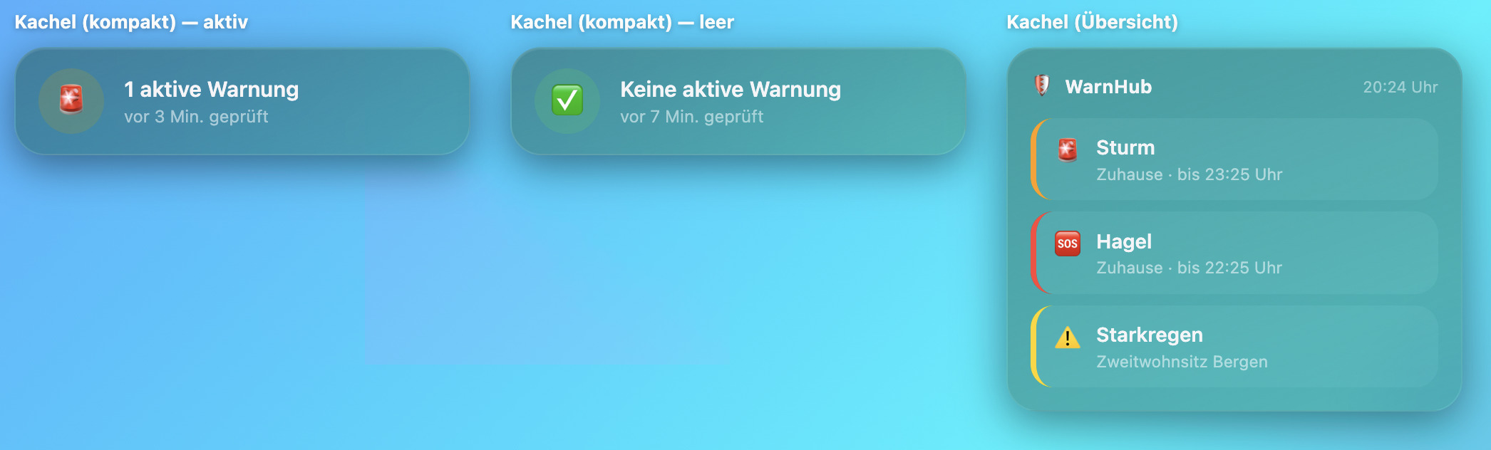

steht und bleibt “gerade eben überprüft” in der Übersicht steht die Uhrzeit der letzten Prüfung.

Kachel (kompakt) hängt bei „gerade eben geprüft“: auch ein echter Bug, ebenfalls in 1.0.3 gefixt. Die Kachel zeigt jetzt wie die Übersichts-Kachel die tatsächliche Uhrzeit der letzten Prüfung statt einer nie fortschreitenden Relativangabe.

:world_map: Zwei neue WebFront-Kacheln
Neben „Kachel (kompakt)“ und „Kachel (Übersicht)“ gibt es jetzt:
  • Kachel (Karte): eine OpenStreetMap-Karte, zentriert auf einen frei wählbaren Standort — auch mobile, folgt der Live-Position. Markerfarbe nach höchstem aktivem Schweregrad.
  • Kachel (ZAMG-Warnkarte, Österreich): bettet die offizielle ZAMG-Warnkarte direkt ein — speziell für unsere österreichischen Nutzer.
Außerdem haben „Kachel (kompakt)“ und „Kachel (Übersicht)“ jetzt kleine Direktlinks zu den amtlichen Warnkarten (DWD, ZAMG, MeteoSchweiz). DWD und MeteoSchweiz lassen sich technisch übrigens nicht einbetten (beide senden X-Frame-Options: SAMEORIGIN), deshalb dort nur Links statt Kachel.

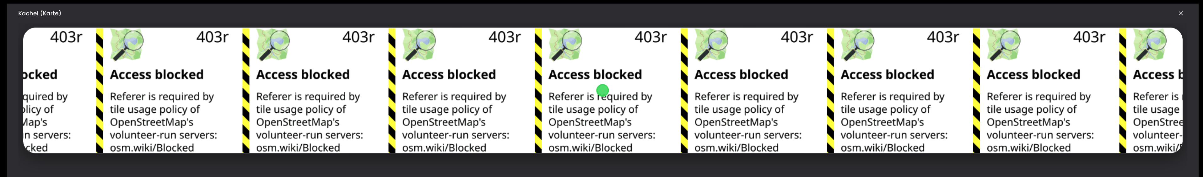

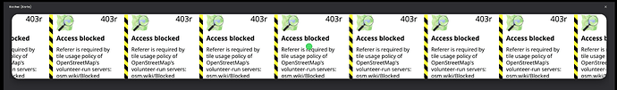

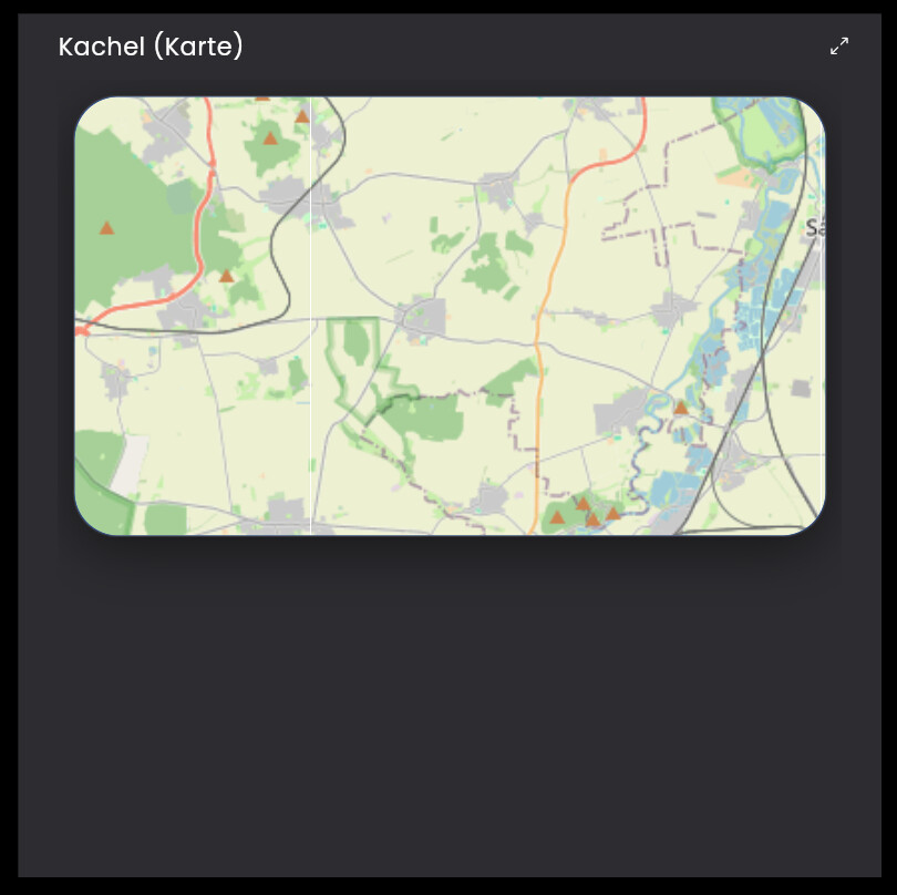

Danke für Dein Modul. Ich teste gerade und bei mir wird die Kartenansicht im Firefox-Browser nicht dargestellt. Es kommt Fehler 403. Firefox ist da wohl etwas zickig, was die Einbindung angeht.
In Chrome und mobil wird die Kartenansicht fehlerfrei geladen.
Es wäre außerdem schön, wenn sich die Größe der Karte vertikal innerhalb der Kachel an die Höhe der Kachel anpassen würde, so wie das in der Breite schon funktioniert.
Danke und Grüße
Andreas

Danke fürs Testen und die zwei guten Funde!
Der 403-Fehler in Firefox: OpenStreetMaps eigene Kartenserver verlangen laut ihrer Nutzungsrichtlinie für genau solche eingebetteten Widgets (viele unabhängige Installationen, die dieselben Server anfragen) einen Referer-Header. Firefox hat im WebFront offenbar keinen mitgeschickt, Chrome/Mobile zufällig schon. Ab sofort (Version 1.5.1) kommen die Kartenkacheln stattdessen von Esri, die das nicht verlangen — sollte jetzt in jedem Browser laden.
Die Höhe: du hattest recht, die war fest auf 220px genagelt. Füllt jetzt wie die Breite den verfügbaren Platz in der Kachel.
Bitte über den Module Store aktualisieren und nochmal testen — meld dich gerne, falls es noch klemmt!
Danke für den Hinweis — genau dasselbe Problem wie bei einem anderen Nutzer kurz zuvor. Ab 1.6.0 gibt es dafür ein neues Feld „Höhe ‚Kachel (Karte)‘ in Pixel“ im Panel „Prüfung & Status“: bei 0 (Standard) versucht die Kachel weiterhin automatisch die Höhe der umgebenden WebFront-/Kachel-Visualisierung-Kachel zu übernehmen — funktioniert aber offenbar nicht in jeder Konfiguration zuverlässig. Trägst du dort stattdessen eine feste Pixelzahl ein, wird genau die verwendet.
Bitte über den Module Store aktualisieren und ausprobieren, ob das bei dir die gewünschte Größe bringt!
