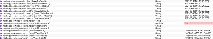

Und die Zeitstempel
Hoffe das hilft etwas.

Die „ValueReadAt“ kann man eigentlich überhaupt löschen. Die Zeitstempel gibts ja eh in IPS. Da würden viele unnötige Variablen wegfallen.
