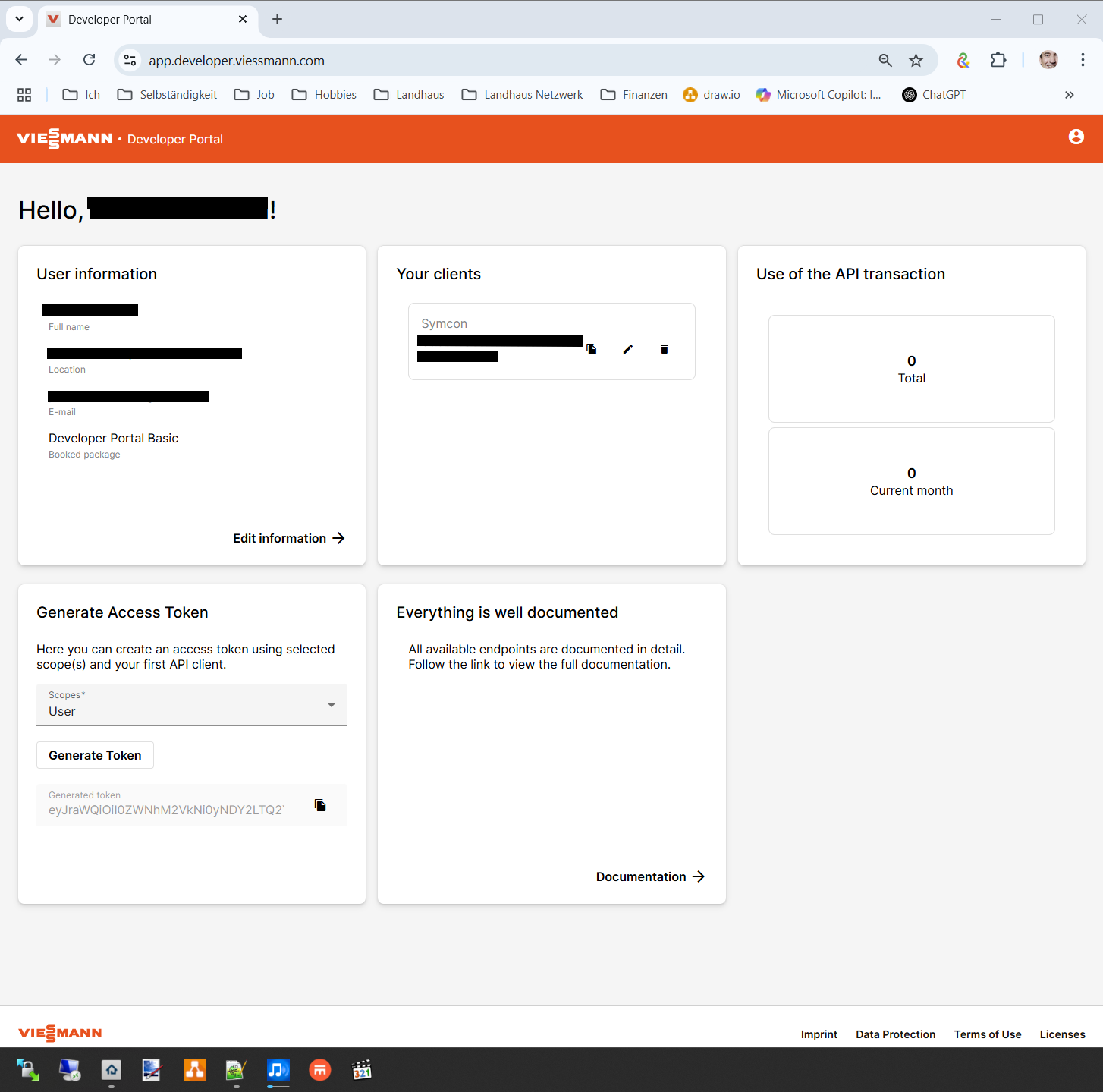

Ich kann das Modul nicht mehr benutzen. Beim Aktualisieren der Vitoconnect Instanz erhalte ich die Meldung „invalid-token-request“.
Neuerdings (?) kann/muss ich auf der Viessmann Registrierungsseite ein Access Token generieren. Wo gebe ich dieses in Symcon ein?

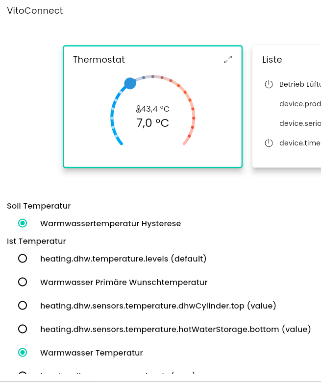

ich habe jetzt frisch eine neue Vitocal 060A mit WLAN. Ich habe mir gleich mal das Beta-Modul geladen und die Registrierung hat soweit auch geklappt. Die Werte kommen alle :slight_smile:
Was mich bei der Kachel gerade etwas verwirrt sind die Temperatur Anzeigen. Statt Soll-Temperatur wird bei mir die Hystere ausgegeben und ich kann das auch nicht ändern. Woran kann das liegen?
