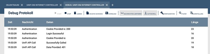

so sieht mein Debug aus:

@loerdy im Log kommt ein Fehler 401 - unauthorized. Das deutet auf einen Anmeldefehler hin.
guckst du mal das du dich lokal anmeldest. Also nicht mir Emailadresse.

- die 401 deutet auf einer Anmeldefehler hin - auch sollte was bei Cookie stehen
