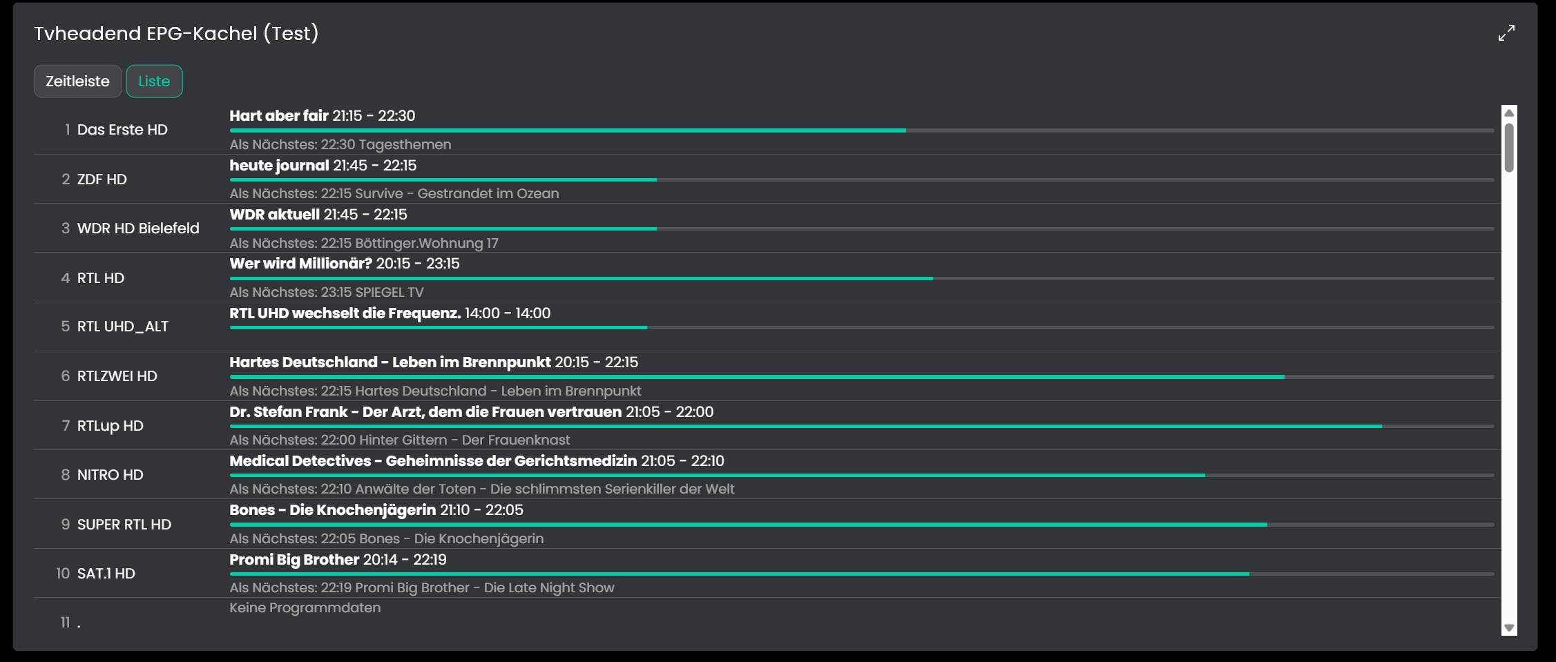

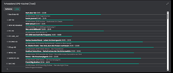

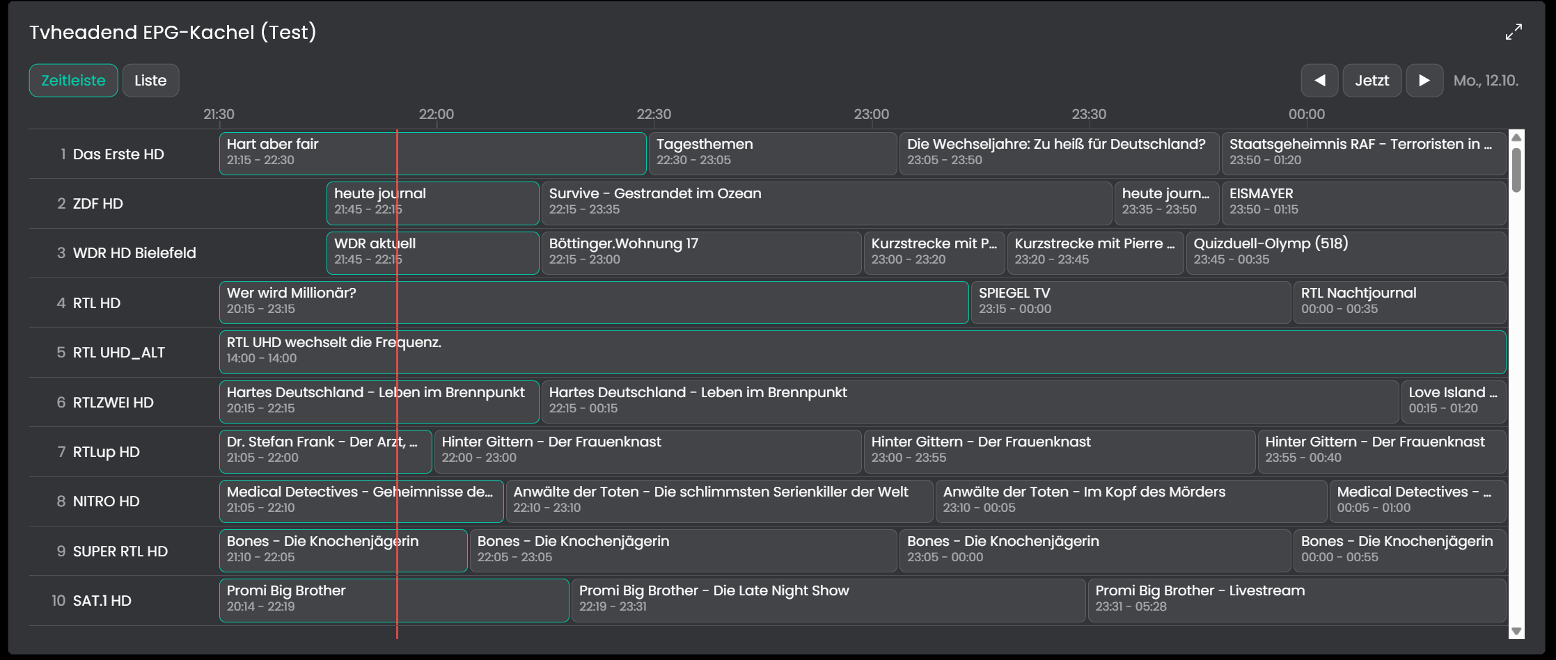

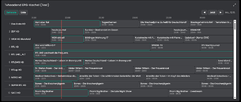

  • Kacheln für die Kachel-Visualisierung: Programmführer, Aufnahmen, Aufnahmeregeln, Tuner, Streaming und Kanäle

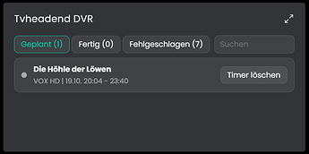

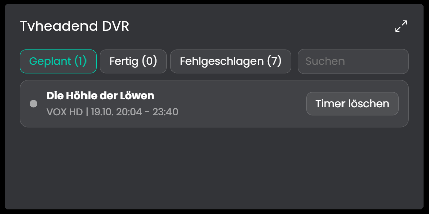

  • Tvheadend DVR: Zeigt geplante, laufende, fertige und fehlgeschlagene Aufnahmen, mit Kachel.

  • Tvheadend EPG-Kachel: Programmführer für die Visualisierung als Zeitleiste oder Liste.

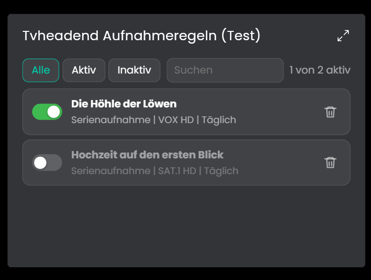

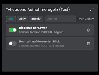

  • Tvheadend Aufnahmeregeln: Verwaltet Serien- und Zeitaufnahmen im Formular, in einer Kachel und per Funktion.

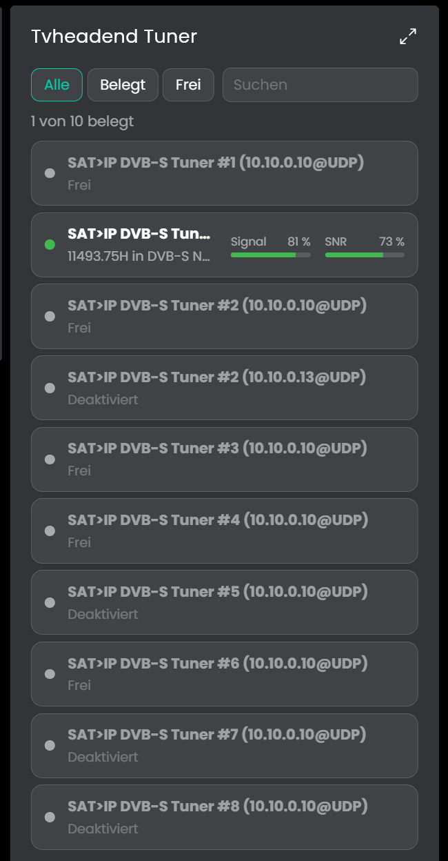

  • Tvheadend Tuner: Alle Tuner mit Belegung, Signal und SNR, mit Listen-Kachel.

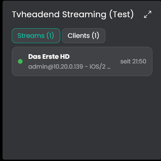

  • Tvheadend Streaming: Zeigt laufende Streams und Clients, trennt Clients, mit Kachel.

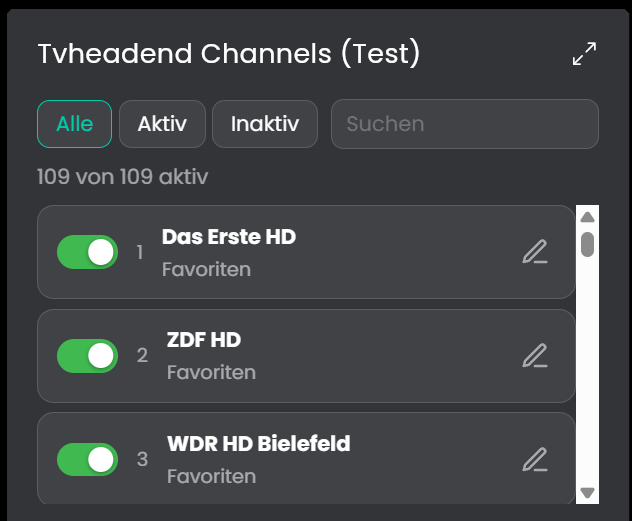

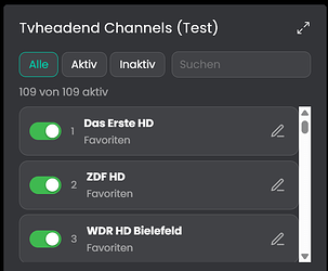

  • Tvheadend Kanalverwaltung: Schaltet Kanäle ein und aus und benennt sie um, mit Kachel.
