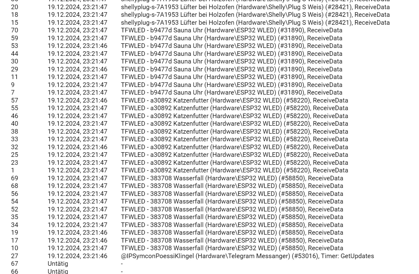

mir ist aufgefallen, dass das TFWELED Modul extrem viele PHP Tätigkeiten gleichzeitig ausführt.
oder hier
ist das normal oder muss das so sein?
