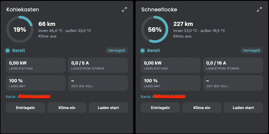

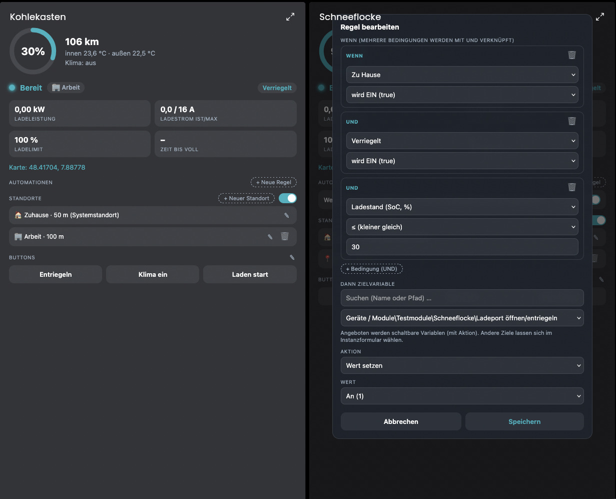

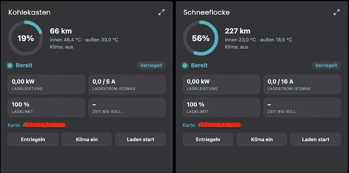

Die mitgelieferte Kachel: Ladestand, Reichweite, Temperaturen, Status, Lade-Details und Standort auf einen Blick – inkl. Bedien-Buttons.

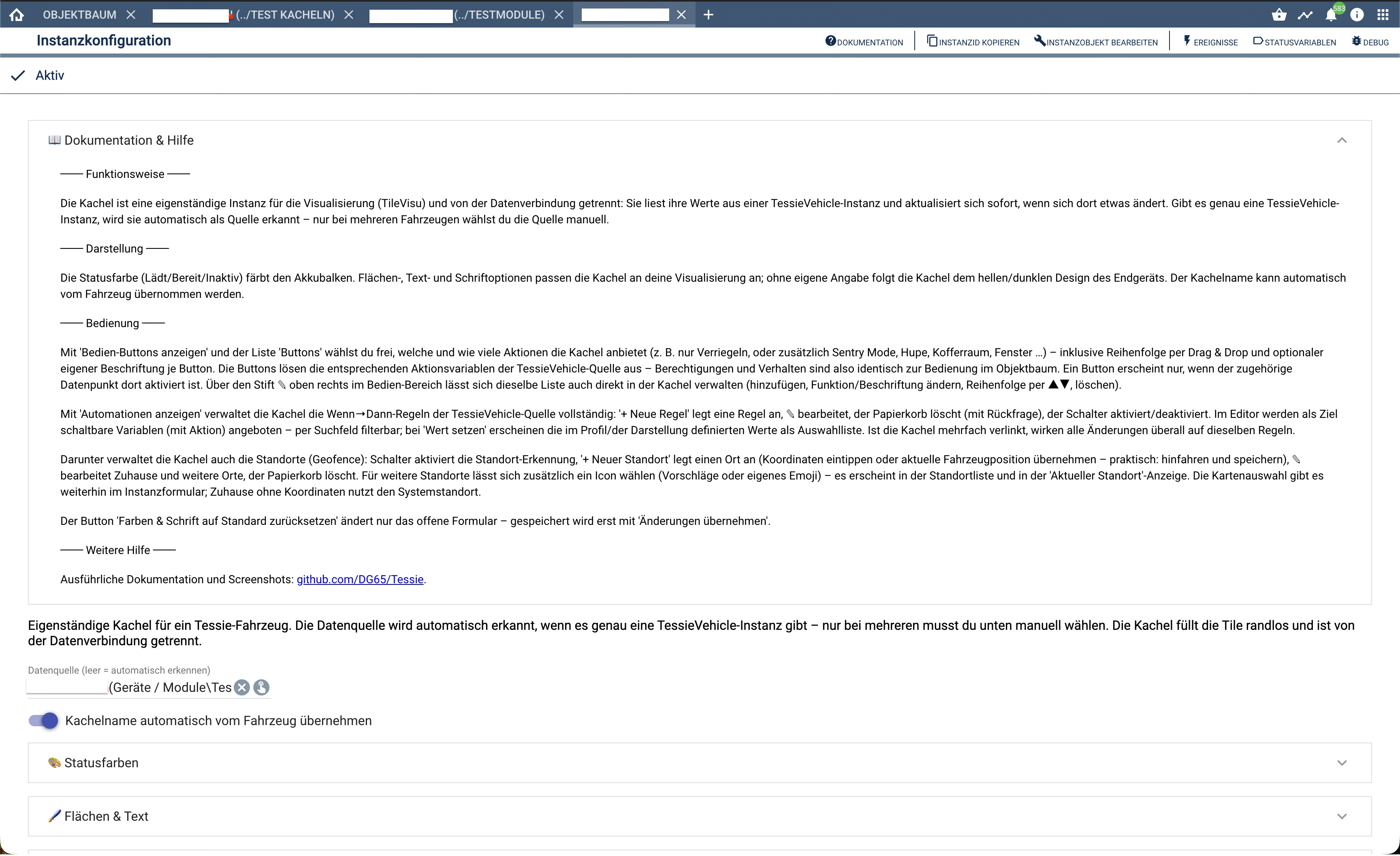

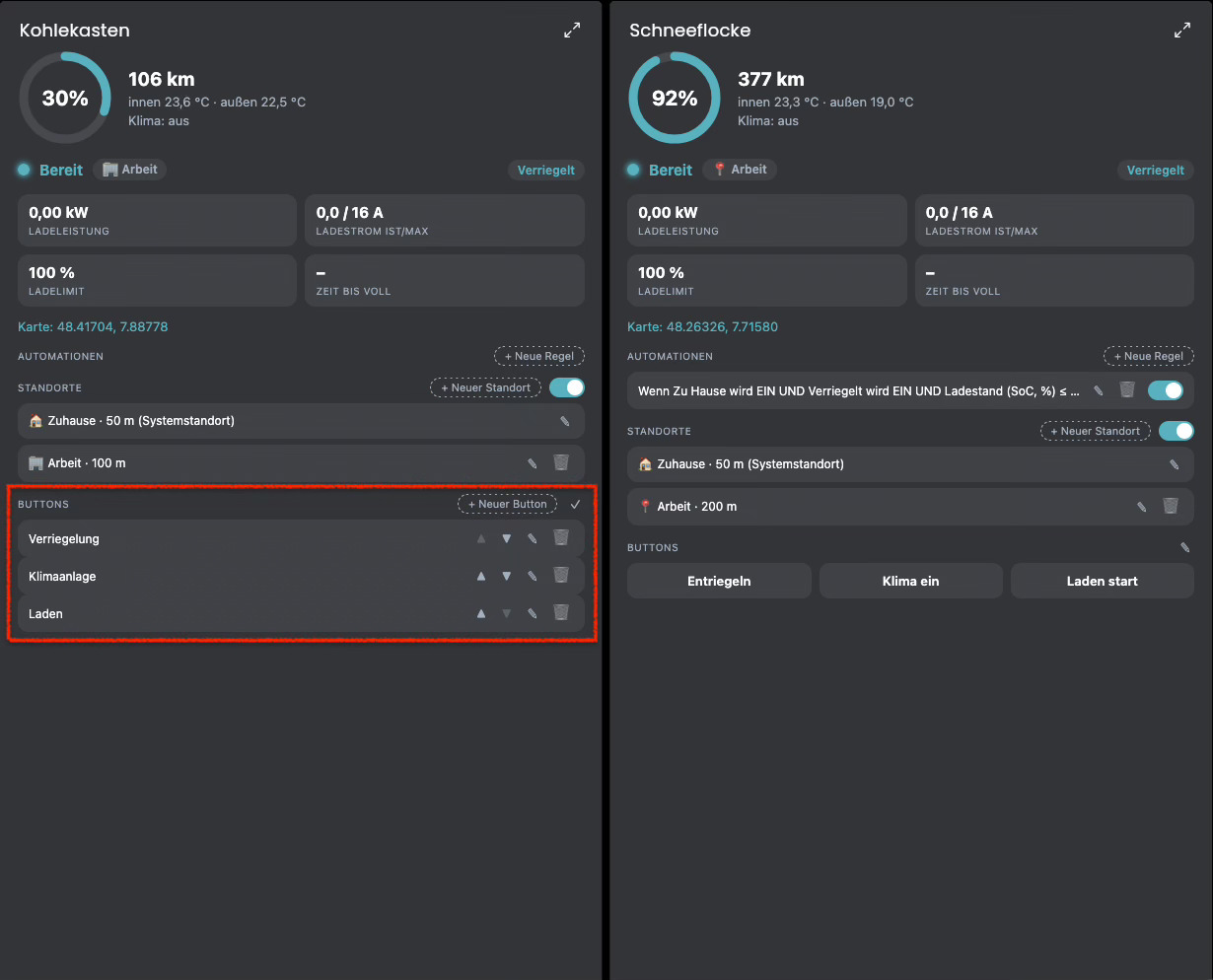

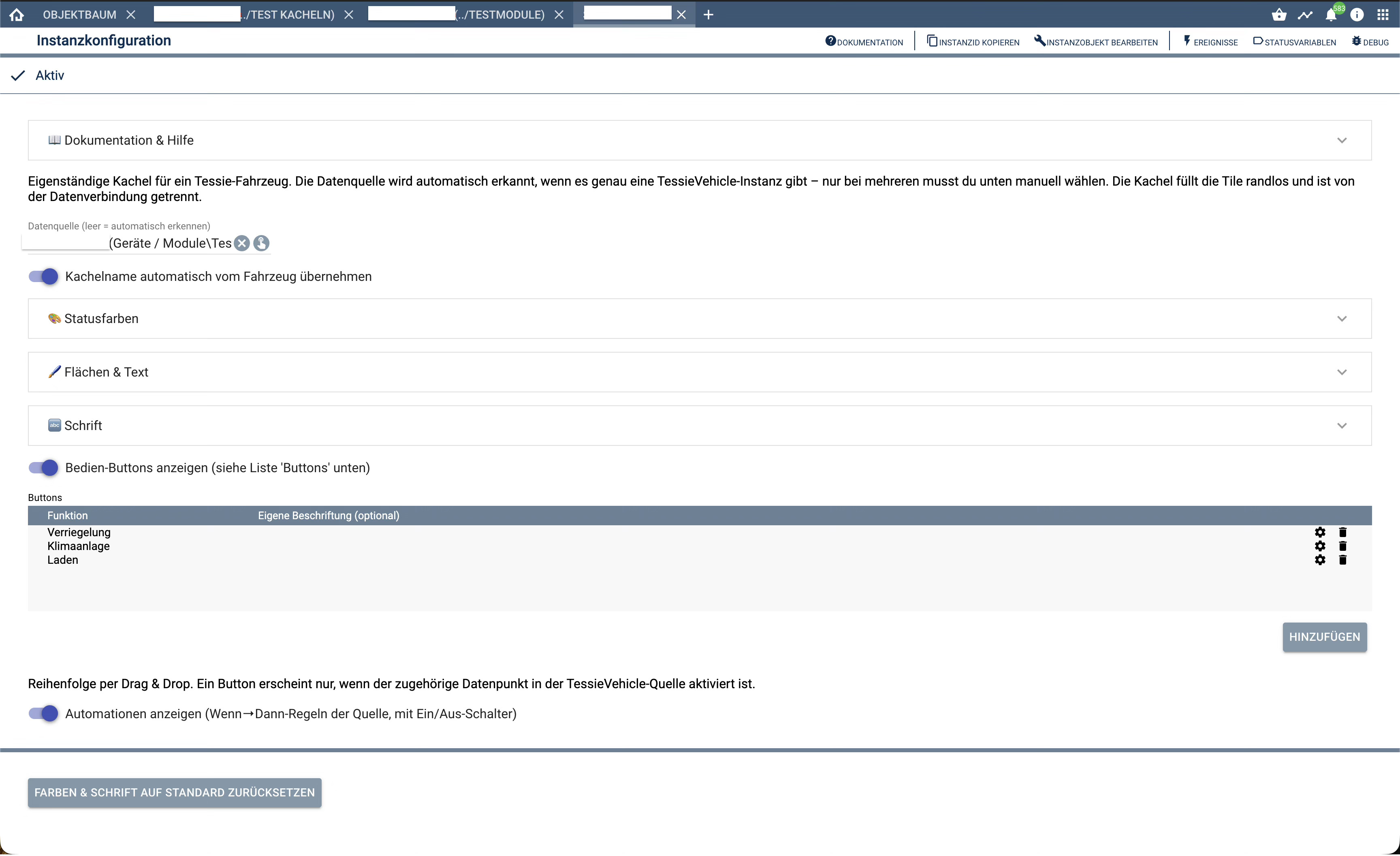

Schicke Kachel inklusive
Mitgeliefert wird ein eigenes Modul TessieVehicleTile – eine eigenständige HTML-Kachel für die Kacheln-Visualisierung (Akku-Ring, Reichweite, Temperaturen, Lade-Details, Standort, Bedien-Buttons). Die Datenquelle wird automatisch erkannt, Farben/Schrift sind frei einstellbar, ansonsten übernimmt die Kachel das IP-Symcon-Theme (hell/dunkel). Sie ist bewusst von der Datenlogik getrennt – ein Problem in der Kachel kann die Datenverbindung nicht stören.

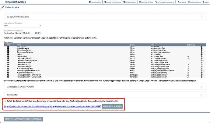

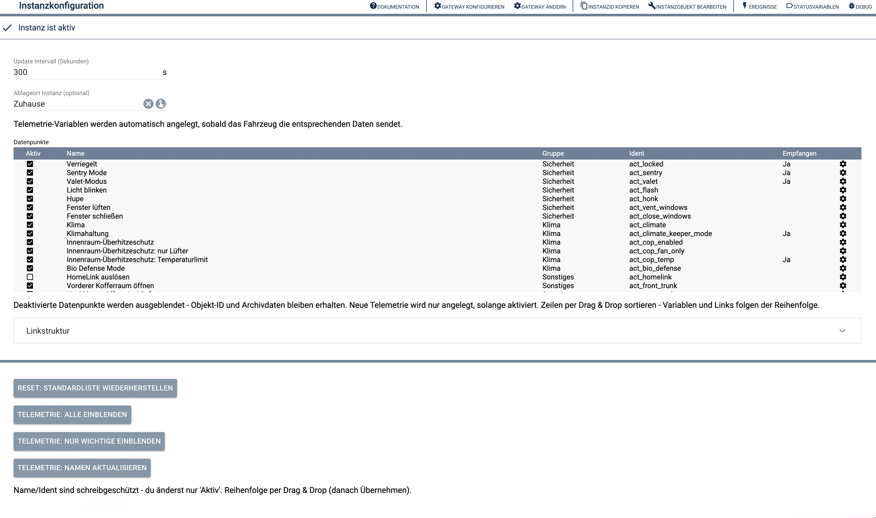

Die Konfiguration: deutschsprachige Datenpunkte mit Gruppen-Zuordnung und Anzeige der empfangenen Werte, ein-/ausblendbar und per Drag & Drop sortierbar. Darunter der ausklappbare Bereich für die Linkstruktur.
  • Steuerung (REST): Ver-/Entriegeln, Klima ein/aus, Solltemperaturen, Sitz-/Lenkradheizung, Laden starten/stoppen, Ladelimit, Ladestrom, Ladeport, Fenster lüften/schließen, Hupe/Lichthupe, Sentry-/Valet-Modus, vorderer Kofferraum/Heckklappe, HomeLink, Innenraum-Überhitzeschutz, Klimahaltung u. v. m.
  • Live-Telemetrie über den Tessie-WebSocket-Stream – Werte in Echtzeit statt reinem Polling.
  • Automatische Variablen mit lesbarer Aufbereitung: Enum-Zustände als Klartext, metrische Einheiten (km/h, km, °C, bar), Zeitstempel als Datum, GPS mit ausreichend Nachkommastellen.
  • Datenpunkt-Auswahl: jeden Datenpunkt ein-/ausblenden (abgewählte werden nur versteckt – Objekt-ID und Archivdaten bleiben erhalten), Spalte „Empfangen" zeigt aktive Werte.
  • Sortierung per Drag & Drop mit sinnvoller Standard-Reihenfolge.

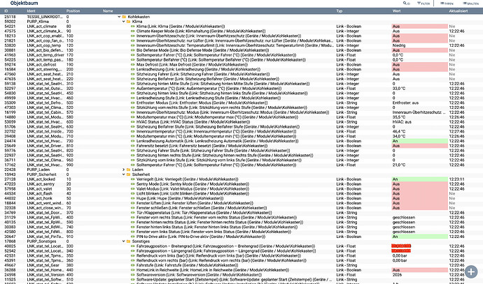

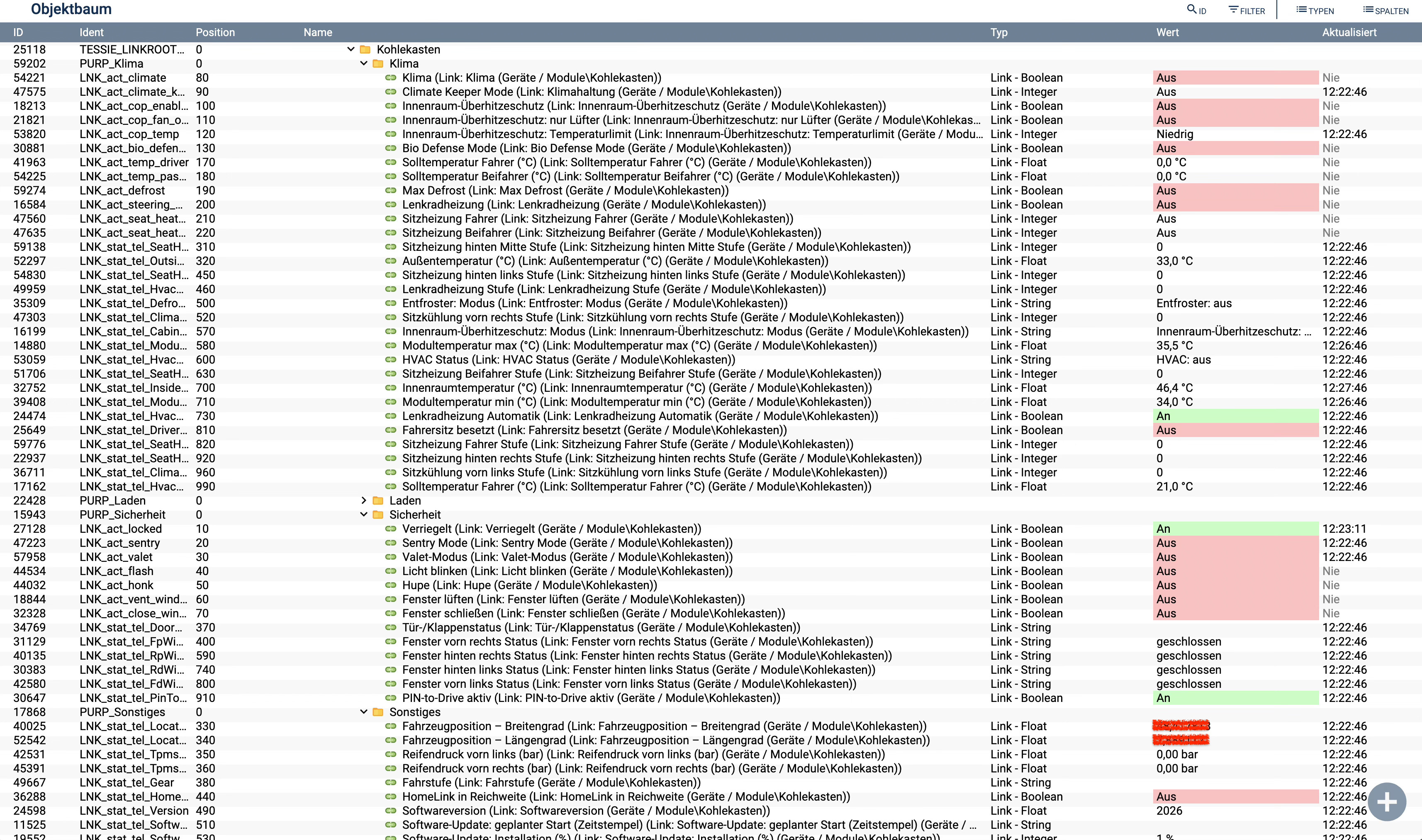

Optional erzeugt das Modul einen aufgeräumten Kategoriebaum (Laden, Klima, Sicherheit, Sonstiges) mit voll bedienbaren Links.
  • Optionale Linkstruktur: gruppierter Kategoriebaum an einem frei wählbaren Ort.

  1. Instanz Tessie Configurator anlegen, den Tessie-Token eintragen.
  2. Die gefundenen Fahrzeuge anlegen – TessieVehicle und WebSocket-Client werden automatisch erzeugt.
  3. Optional eine Instanz TessieVehicleTile für die Kachel-Visualisierung anlegen.

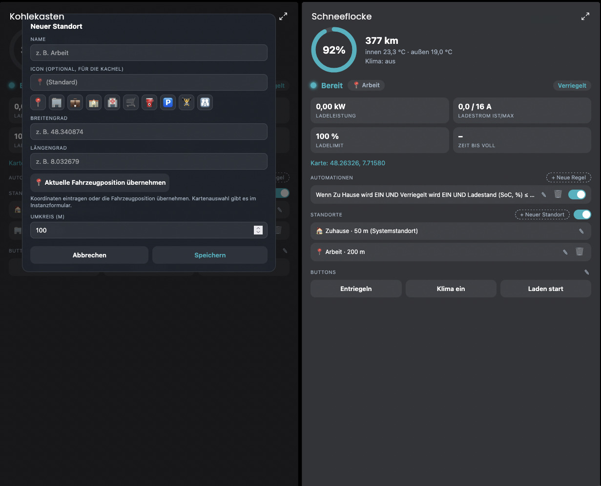

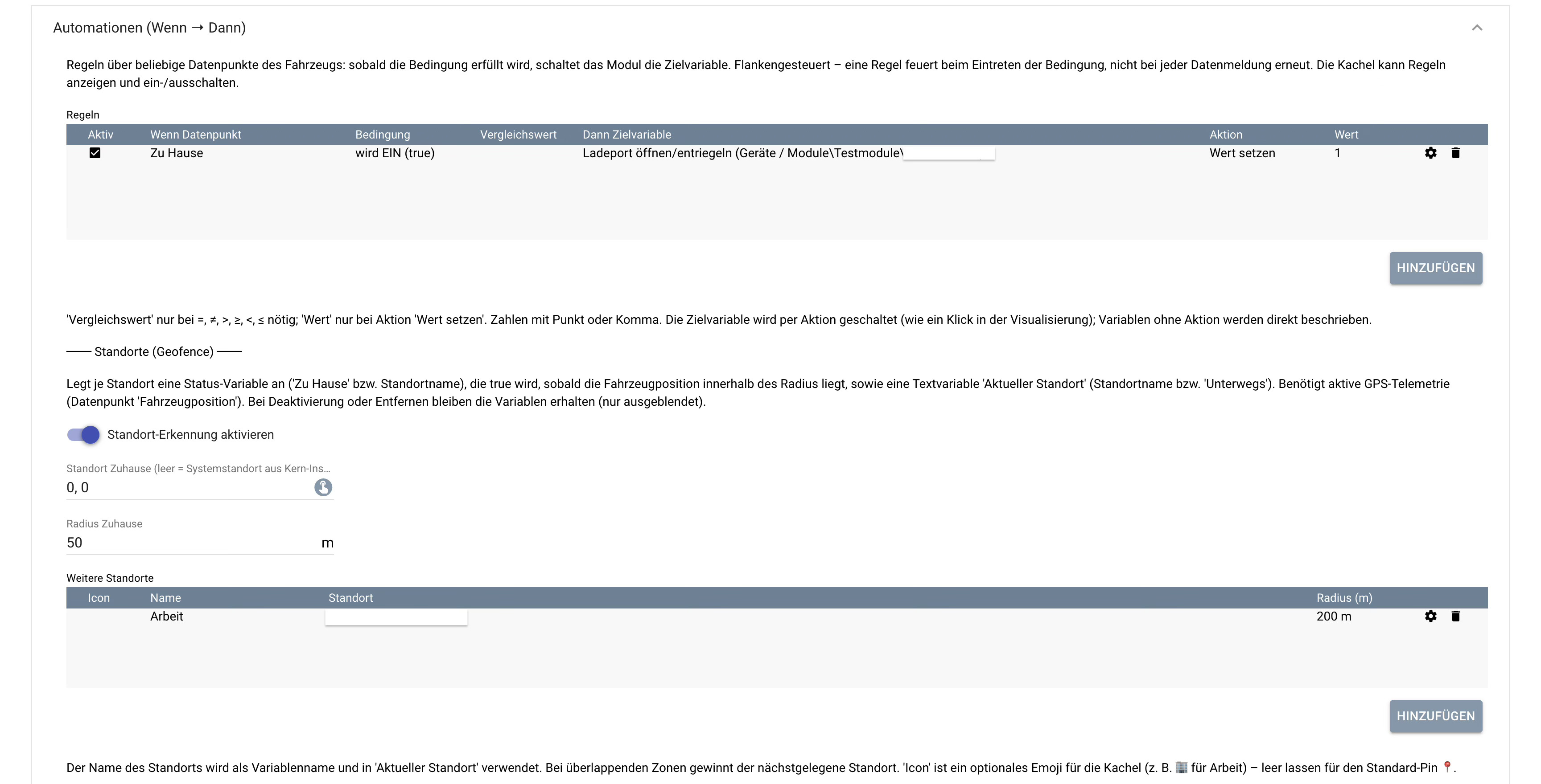

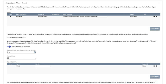

  • Standort-Erkennung: Bleibt „Standort Zuhause“ leer, wird automatisch der Systemstandort aus der Kern-Instanz „Location Control“ uebernommen (dort ist das Zuhause bei der Symcon-Installation ohnehin gepflegt). Eine eigene Angabe im Modul hat weiterhin Vorrang.
[2.5.0] - 2026-06-19
Hinzugefuegt
  • Standort-Erkennung mit mehreren Geofences: Zusaetzlich zum Zuhause-Standort koennen beliebige weitere Standorte (Name, Kartenposition, Radius) als Liste konfiguriert werden. Je Standort entsteht eine Boolean-Variable (stat_geo_*), dazu eine neue Textvariable „Aktueller Standort“ (stat_location_name) mit dem Namen des naechsten passenden Standorts bzw. „Unterwegs“. Bei ueberlappenden Zonen gewinnt der naechstgelegene Standort. Nicht mehr konfigurierte Geofence-Variablen werden ausgeblendet statt geloescht.
Geaendert
  • Panel „Zuhause-Erkennung“ heisst jetzt „Standort-Erkennung (Geofence)“; die Variable „Zu Hause“ (stat_at_home) bleibt unveraendert kompatibel.
[2.4.0] - 2026-06-18
Hinzugefuegt
  • Zuhause-Erkennung (Geofence): Neue optionale Status-Variable „Zu Hause“ (stat_at_home). Aus der GPS-Position (Telemetrie „Fahrzeugposition“) und einem konfigurierbaren Standort + Radius wird per Haversine-Distanz automatisch true/false gesetzt. Konfiguration ueber neues aufklappbares Panel „Zuhause-Erkennung“ (Aktivierung, Standort per Karte, Radius in Metern). Ersetzt externe Skript-/Ereignis-Loesungen (Bounding-Box). Variable bleibt bei Deaktivierung erhalten (nur ausgeblendet), Auswertung unabhaengig von der Auto-Discovery der Telemetrie.

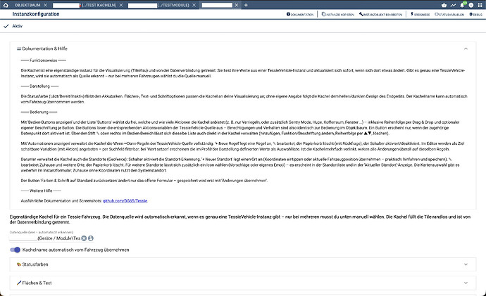

  • Neues Modul TessieVehicleTile: eigenstaendige HTML-Kachel (eigene Instanz) fuer die Kacheln-Visualisierung, nach Vorbild des TibberGridRewardTile. Zeigt Akku-Ring/Ladestand, Reichweite, Temperaturen, Verriegelungs-/Klima-/Ladestatus, Lade-Details und Standort einer TessieVehicle-Instanz; optionale Bedien-Buttons (Verriegeln/Klima/Laden) werden an die Quelle weitergereicht. Quelle wird automatisch erkannt (oder per SelectInstance gewaehlt); Live-Updates via VM_UPDATE; Farben/Schrift konfigurierbar, sonst IPS-Theme.
