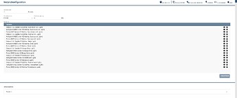

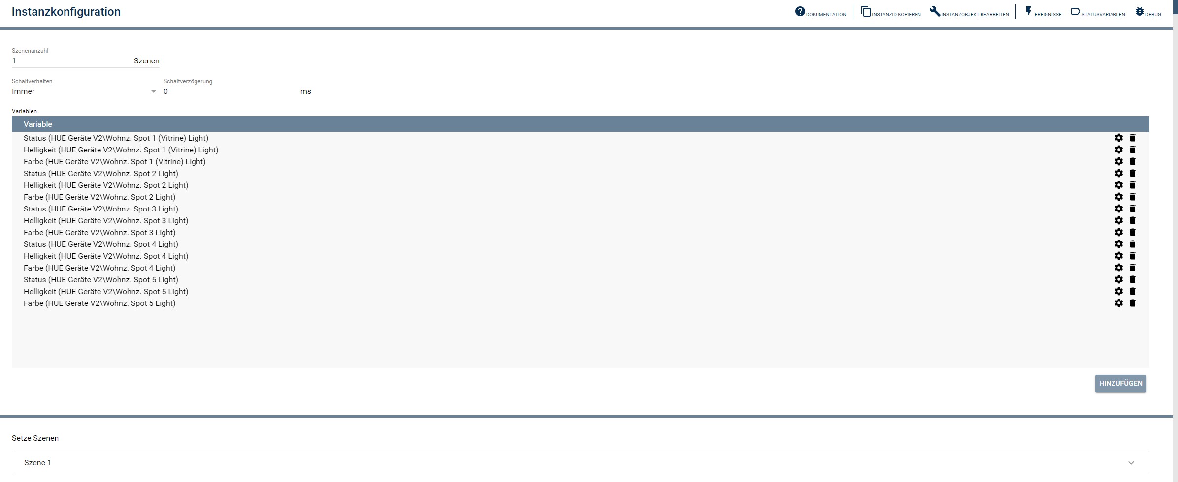

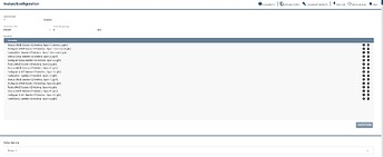

Ich glaube ich stehe auch auf dem Schlauch. Das Modul verhält sich ganz anders als früher.
Ich stelle es mal mit Bildern dar:

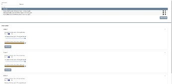

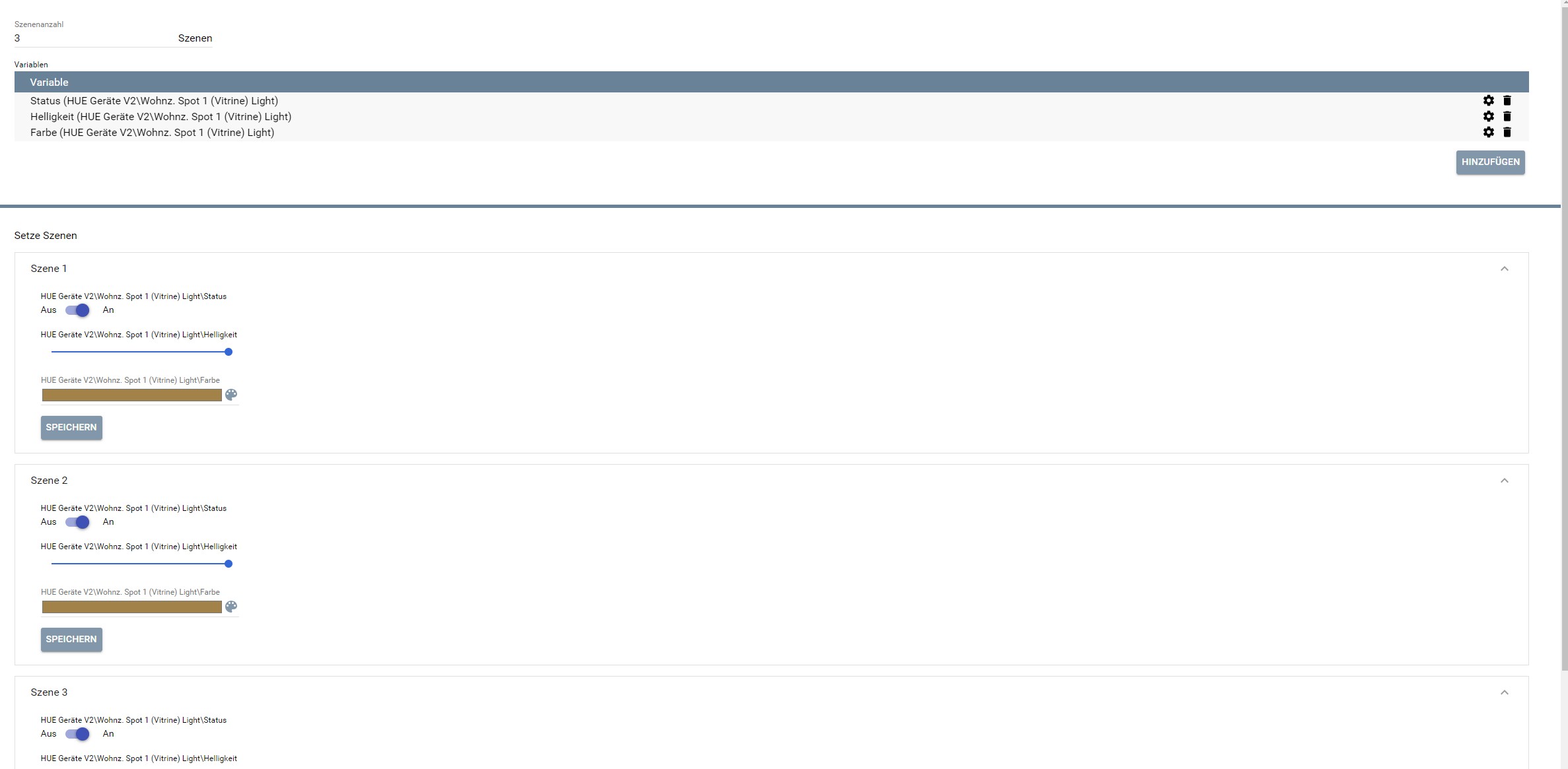

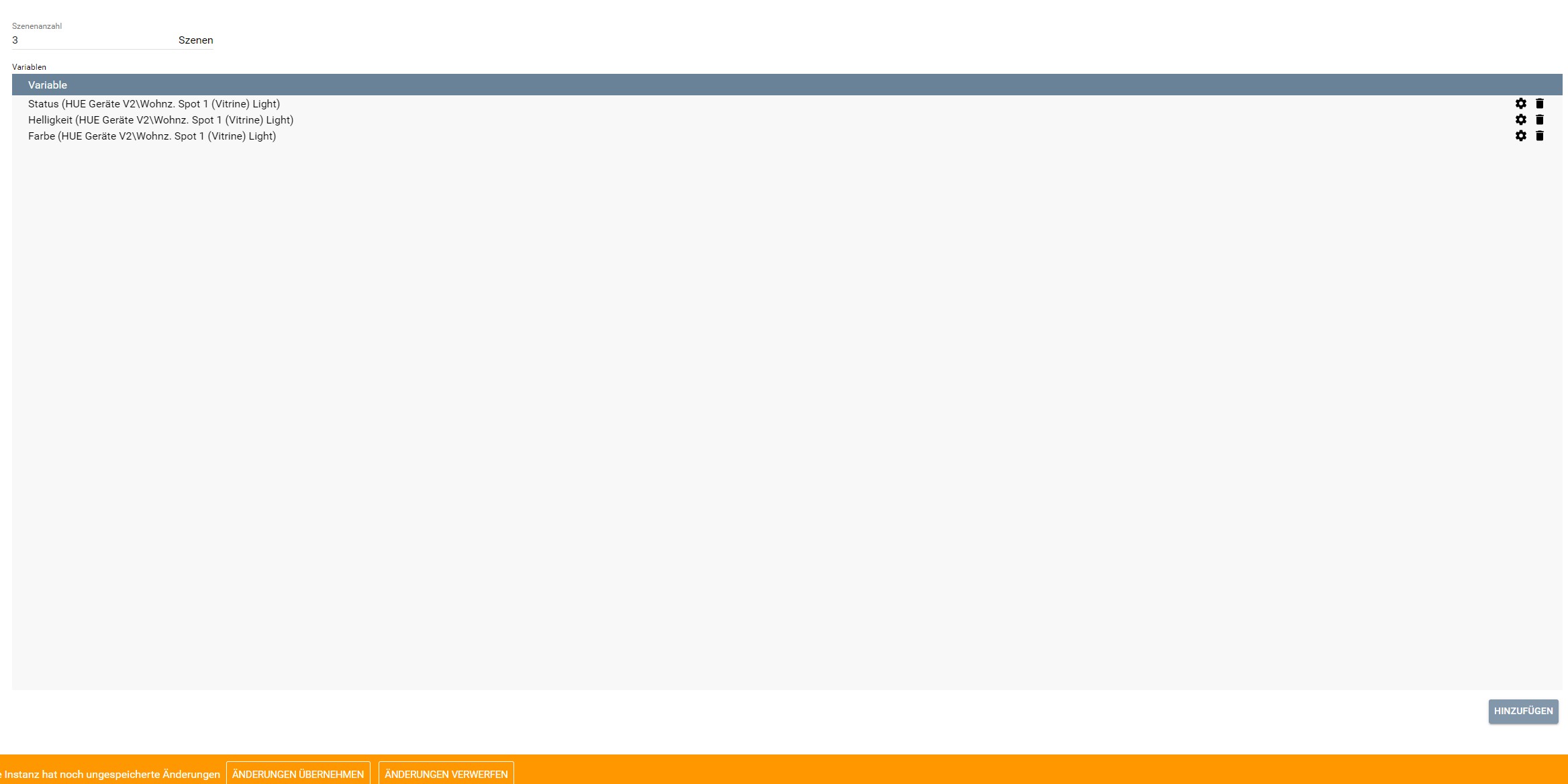

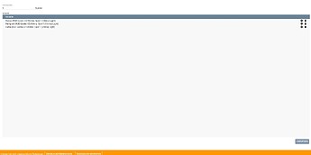

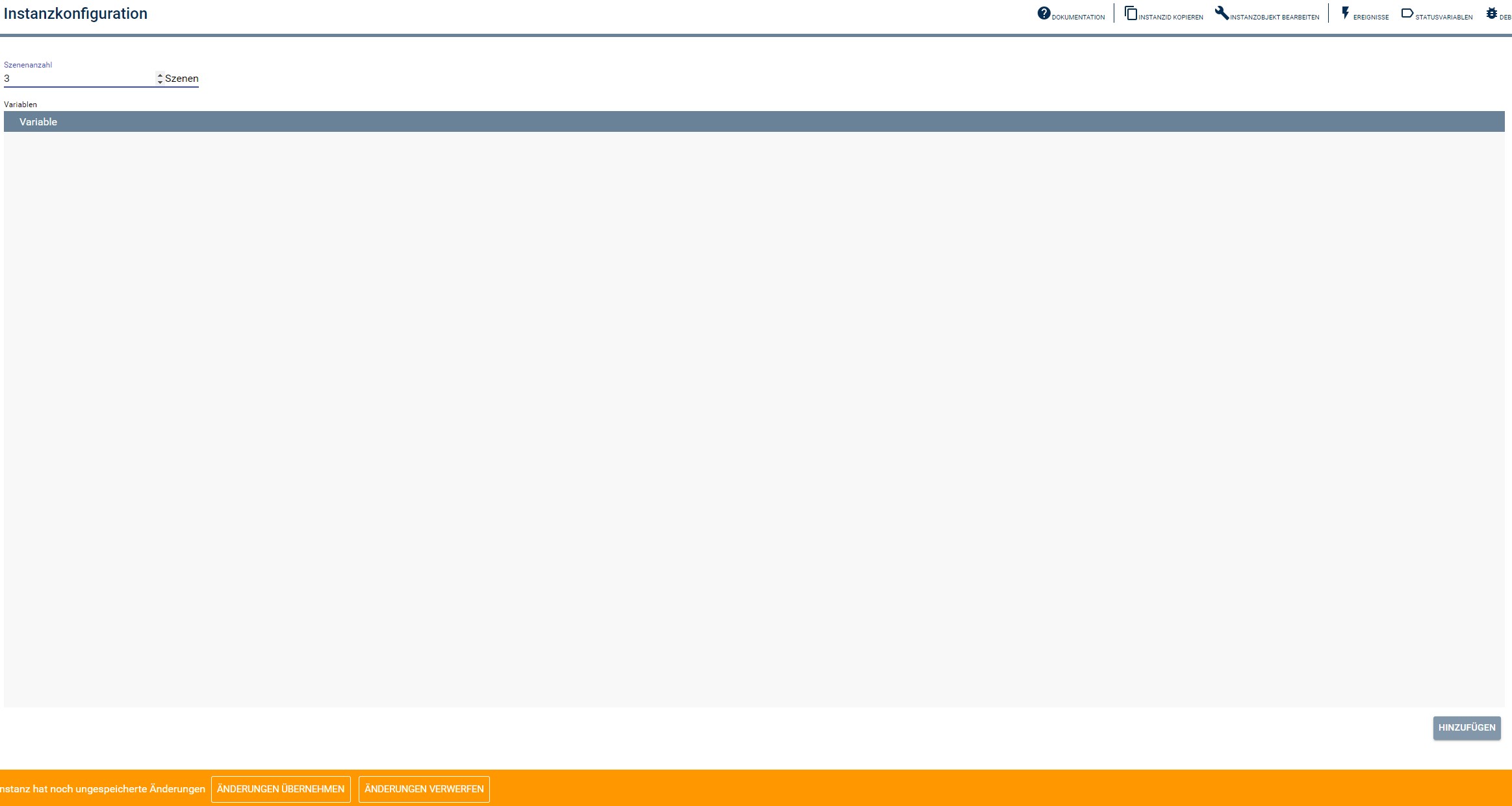

  1. Nach der Installation des Moduls gebe ich beispielsweise eine 3 als Anzahl der Szenen ein. Früher war es die dritte Szene, die man abspeichern möchte.
  2. Ich füge 3 Variablen hinzu.
  3. Ich drücke „Änderungen speichern“
Nun erhalte ich 3 identische Szenen. Das war vorher nicht so. Und das erklärt auch, wieso meine zwei Szenen, die ich angelegt habe immer überschrieben wurden nach dem Speichern. Seht selbst:
das war doch schon immer so oder nicht? Wie soll den ein Szenen Modul sonst funktionieren?
Vorher hast du halt nicht sehen können was im Einzelnen in einer Szene gespeichert wurde.
Aber was bringen mir dann 3 gleiche Szenen?
Also muss ich für 2 unterschiedliche Szenen 2 Szenensteuerungsinstanzen anlegen?
P.S. Der Link zur Dokumentation im Modul führt zur 404.
Nein, natürlich nicht. Du hast drei Szenen z.b. mit zwei Lampen drinnen. In Szene 1 sind z.b. alle Lampen aus. In Szene 2 ist Lampe 1 rot und Lampe 2 Blau. In Szene 3 Lampe 1 aus und Lampe 2 auf 50% gedimmt. Du kannst doch einstellen was welches Gerät in welcher Szene für Einstellungen hat.
