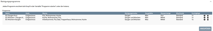

Reinigungsprogramme: Karte, Räume (per Häkchen) und Einstellungen einmal festlegen, dann per Knopf oder Skript starten

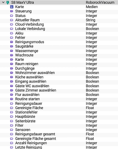

Karte als Bild mit Räumen, Reinigungsweg, Sperrzonen, Station und Roboter, dazu der aktuelle Raum
Status, Fehler, Verschleißteile, Statistik sowie der Status der Cloud- und der lokalen Verbindung

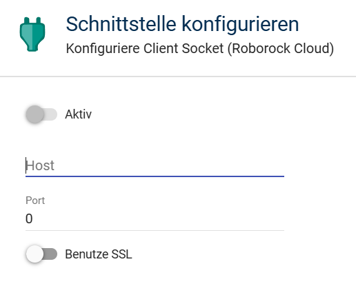

Über Schnittstelle konfigurieren den Client Socket öffnen und Änderungen übernehmen klicken. Die Werte sind dort schon eingetragen.

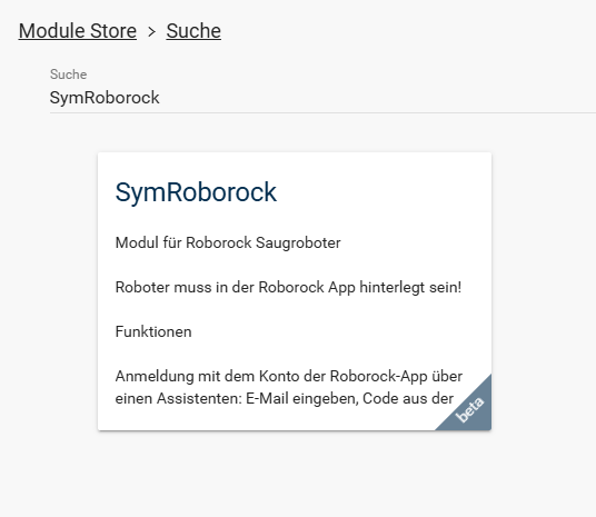

Die Schreibweise „SymRoborck, Robrock oder SymRoborock“ von dir oder claude ist etwas inkonsequent und ich brauchte ein paar Versuche im Store.

danach wird
abgefragt, was soll da rein? IP von Device? Welcher Port? Ok, Doku „58867“, dann kannst du die auch direkt vorbelegen oder nutzen.
IP-Adressen werden automatisch ermittelt
hat nicht wirklich funktioniert.

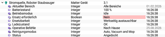

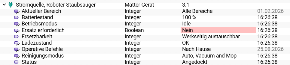

Da wird doch ein wenig mehr bereitgestellt wie über die Matter-Anbindung

Die Schnittstelle wird nach Anmeldung automatisch gefüllt, kann einfach ohne Eintrag mit OK bestätigt werden. Habe dort noch einen Hinweis in Host und hinter Aktiv hinzugefügt…
Abstellen kann ich das aber wohl nicht?
Ja, die Matter integration wirkt recht sinnlos, konnte ich nichts mit Anfangen, hatte dann lange HA dafür am laufen und nun halt das Modul seit einer weile…

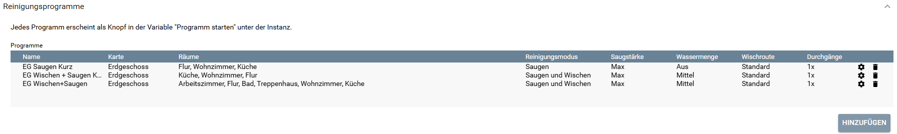

Am besten gefallen mir noch die Reinigungsprogramme, war auch in HA nur mit Scripts möglich:
Startet nun automatisch ein Programm wenn ich mit dem Hund Gassi gehe :smiley: (Per Script…)

ich kann das Modul im Store nicht finden. Wie ist denn jetzt die richtige Schreibweise für die Suche?
Symcon 9.1 hast du installiert?
Ok… das mit der 9.1 habe ich übersehen :hear_no_evil_monkey:

Lief auf Anhieb einwandfrei. Dank dir und Claude.
Endlich wieder S5 Max, S8 und Qrevo Curv in einer App und einem Modul. Mal schauen wie es sich bewährt.
