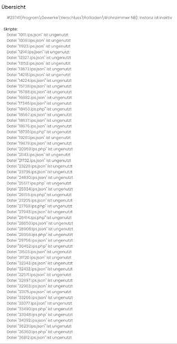

Ich habe auf meinem System über Sync Remote ein fernes Symcon eingebunden. Seitdem bekomme ich beim Check immer ein paar Hinweise, die ich am liebsten ausblenden möchte:
Sie abgelegten Skripte haben alle den Inhalt
{"strategy":{"execution":0,"error":0,"errorRetries":0},"actions":[]}
und gehören zu der Instanz
Cool wäre, wenn du die automatisch ignorieren könntest. Siehst du da vielleicht eine Möglichkeit?
LG Burkhard

Ich versehe es so: beim SyncRemote werden alle Objekte des Objektbaums, also auch die Script, Ablaufplan und Logikplan Objekte heruntergeladen. Es werden aber keine Inhalte heruntergeladen.
Statt der Inhalte wird nur eine korrespondierende „leere“ Datei angelegt.
Ich meine, dass die Objekte unterhalb der Remote Instanz liegen.
Zur Verdeutlichung habe ich auf dem entfernten System drei Testobjekte angelegt:
Auf meinem Server habe ich das System eingebunden und dort sehe ich dann:
Die Objekte haben alle eine neue ID bekommen und eine neue Datei unter Skripte mit
Alle Dateien sind praktisch leer und nur mit den passenden Werten initialisiert.

Du könntest vielleicht schauen, ob die ScriptID im gefunden Dateinamen vorkommt.
Aber auch die Frage an @paresy : könnte man auf das Anlegen der Dummy Files nicht verzichten?
