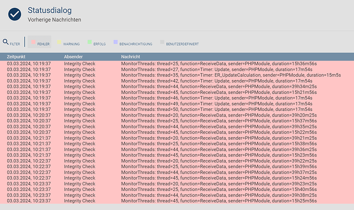

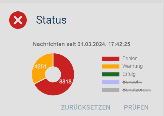

Ich habe seit kurzem eine große Anzahl an Fehlermeldungen. Wie stelle ich fest, woher der Fehler kommt? Wirklich herauslesen kann ich mit der Fehlermeldung leider nichts.
Ist schwierig, denn von den „PHP-Threads“ gibt es keine nachvollziehbare Verbindung zu Instanzen.
Nur eventuell an dem Namen der Funktionen könnte man etwas schliessen (nach ER-UpdateCalculation könnte man suchen, welches Modul ER als Prefix hat - i.d.R. ist der Prefix eine wie auch immer geartete Abkürzung des Modul-Namens). ReceiveData bedeutet, das zwei Instanzen im Spiel sind, die kommunizieren).
Auf jeden Fall hängt da etwas ziemlich, zT ja 18+ Stunden. Müssen auch gar nicht viele unterschiedliche Instanzen sein, sondern eventuell nur eine Instanz, die bei jedem Aufruf hängt.
Gerne passiert das bei Webaufrufen, die ohne Timeout programmiert sind und daher eventuell hängen.
Vielleicht schaust du mal, ob irgendwelche Daten nicht aktualisiert werden.
Und wenn du was im Verdacht hast, einfach den Debug aktivieren und beobachten.

Ich hab das EKEY-Modul in Verdacht. Erst seit dem ich dieses installiert habe, erhalte ich diese Fehlermeldungen. Ich werden dies morgen mal im Detail checken.
Generell würde ich mir eine bessere Nachvollziehbarkeit bei Fehlermeldungen wünschen - das hat aber mit deinem Modul nichts zu tun.
