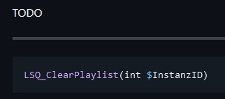

Moin @Nall-chan ,
bedeutet das, dass es die Funktion noch nicht (wieder) gibt?
grafik
Ich wundere mich bei Alarmierungen, warum meine Titel öfter abgespielt werden mit
$result = LSQ_ClearPlaylist($PlayerID);
$result = LSQ_AddToPlaylistByTrackTitel($PlayerID, "Alarm-Big_Ben");
Das bedeutet, dass ich die Doku nie fertig geschrieben habe :laughing:
Aber funktionieren sollte es.
ok, d.h. wenn ich nur Clear mache sollte nichts abgespielt werden, da nichts in der Playlist ist?
