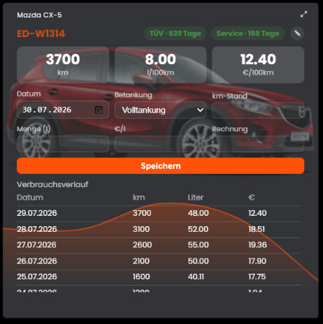

Dank der neuen TileVisu und ja … der KI … bin ich jetzt erstmals soweit es der Community vorzustellen … Bilder sagen mehr als Worte …
Ich hatte wegen Firmenwagen mal ne lange Zeit ein Excel geführt hinsichtlich der Spritabrechnung und da dann gleich mal geschaut was verbraucht so ein Auto usw.
Also, warum nicht in Symcon umsetzen und das dann einfach so pflegen :slight_smile:
Jetzt ist es sogar etwas mehr geworden, z.B. kann man den nächsten TÜV und Service-Termin eintragen. Gerade TÜV habe ich schon oft vergessen :innocent:
Die Berechnung für die 3 Werte (Kilometer, Durchschnittsverbrauch und Kosten) ist nicht ganz so einfach. Dafür ist Symcon einfach keine „echte“ Datenbank. Ich wollte es aber unbedingt ohne externe Integration umsetzen!
JETZT DIE FRAGE: Ist sowas für irgendwen interessant, dann würde ich das Modul auf den Test-Kanal setzen und man könnte mal paar echte Tests fahren. Ist wirklich noch eine „junge“ Phase wo auch schnell mal die Daten drauf gehen können. Also weiterhin erstmal parallel Excel pflegen :frowning:

Hallo Heiko, ich hätte Interesse an diesem Modul! Wollte gerade wieder ein schnödes Fahrtenbuch in Excell machen.
Wäre tollllll!
Alles klar, der Andrang ist ja riesig :smiley: :smiley: :smiley:
Habe gerade noch die Doku einigemaßen fertiggestellt! Bekommst gleich ein Update bzw. Testlink usw.
Freu mich auf ehrliches Feedback!!
PS: Das Fahrtenbuch aber erstmal schön weiterpflegen!!!
Und schon ist es ONLINE
Hier der Link zur Testversion!
Wenn was nicht geht - einfach meldem! Ist noch ne frühe Phase :slight_smile:
