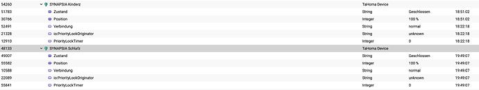

ich konnte die beiden Synapsia 1000 einbinden und der Status wird aktualisiert.
Leider finde ich hier im Thread bzw. in der Doku nicht, wie ich nun die Motoren “öffnen” bzw. “schließen” kann.

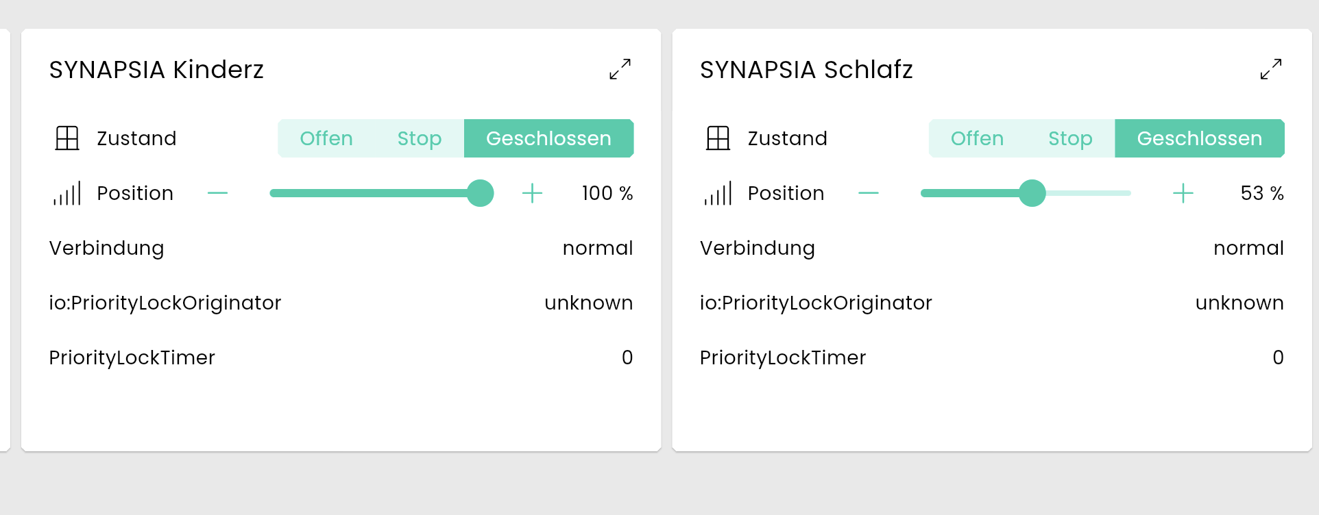

Laut Bild soll in der Visu die Position änderbar sein. Funktioniert das?
Ja das geht. Nutze nur IPS View, aber habe es mal getestet in der Visu. Wenn ich den regler ziehe oder auf “geschlossen” klicke” bewegen sie sich entsprechend :slight_smile:
Bräuchte also jetzt irgendwie den Befehl für ein Skript, dass ich es in IPSView bekomme :slight_smile:

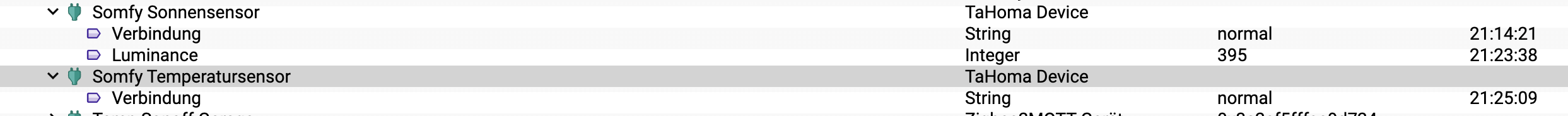

habe mir heute auch einen Somfy TaHoma Switch sowie zum Testen einen Sonnensensor beschafft. Die Installation von Tahoma, dem Symcon Modul und die Anbindung hat bestens geklappt. Allerdings werden nicht alle Daten angezeigt.
So sieht es dann an dem Erstellen der Variablen aus:
Für die Helligkeit ist alles gut, bei der Temperatur kommt nur die Verbindungswert.
Im Debug wird jedoch die Temp mitgeliefert. Warum wird die Variable nicht angelegt und der Wert nicht angezeigt.

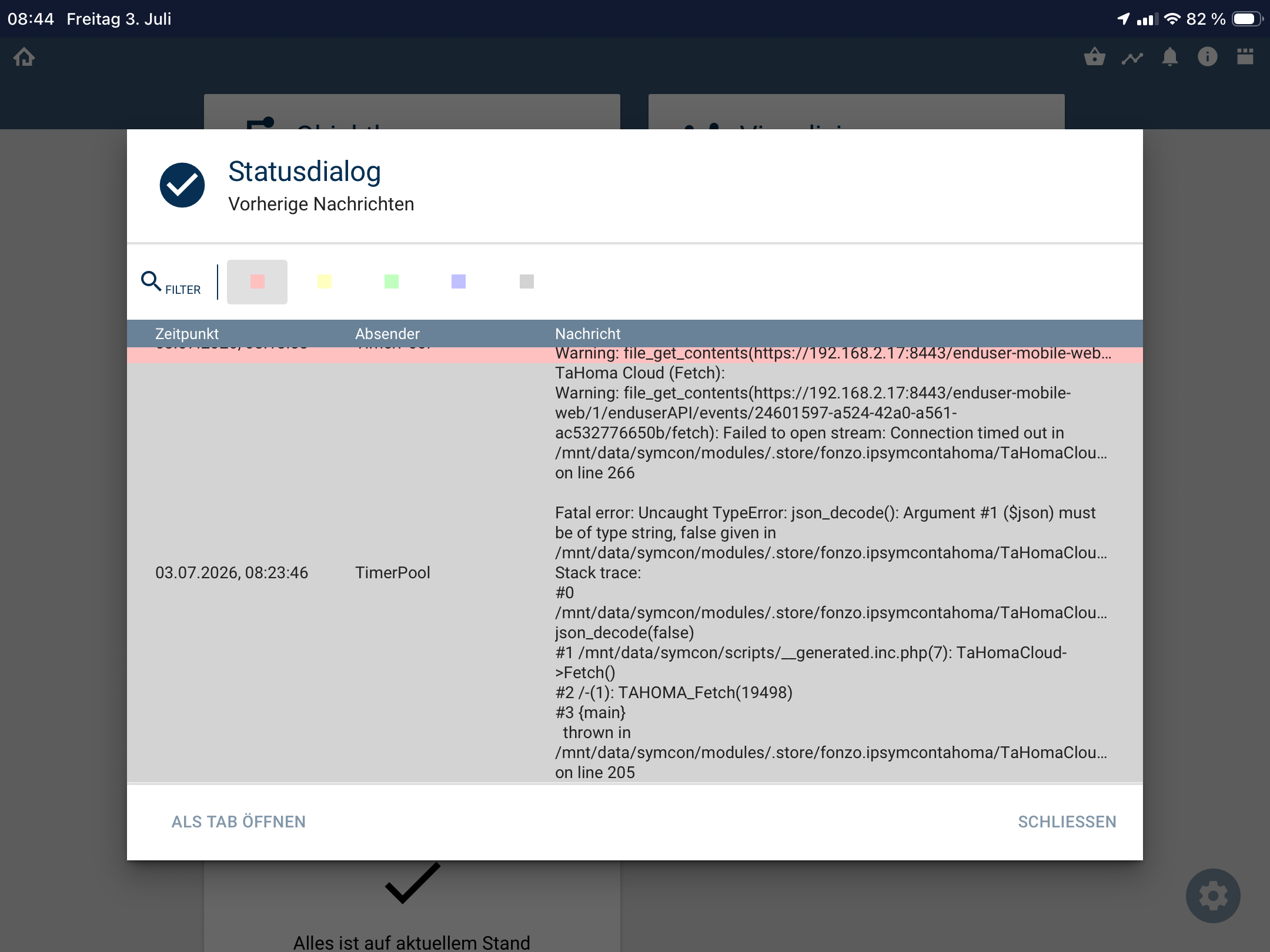

Und die folgende Fehlermeldung.
Kann mir bitte jemand, vermutlich Paresy, was dazu sagen.
Danke und Gruß Michael

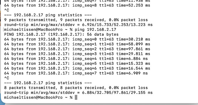

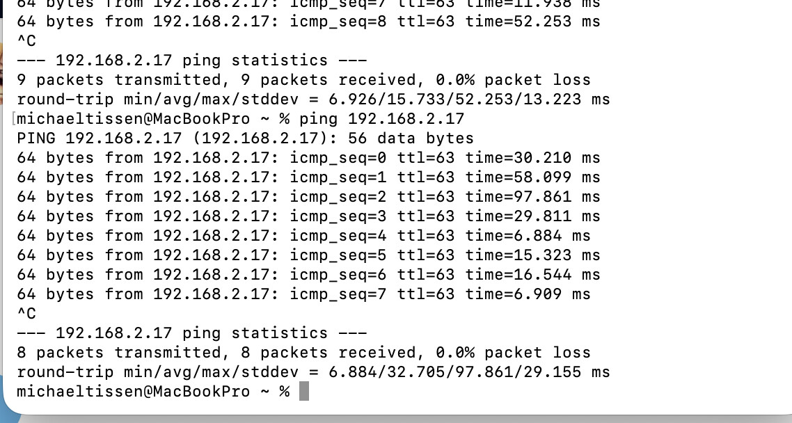

Geht ein Ping auf die Adresse 192.168.2.17? Laut der Fehlermeldung scheint die Konnektivität nicht ganz gegeben zu sein.
Hallo Paresy,
danke für die Rückmeldung und ja, ping geht.
Habe die Box nun mal anders platziert. Stand direkt neben dem Apple TV. Ggf. Haben die sich ja gestört und die TaHoMa war dann nicht erreichbar oder hatte schlechten Empfang. Werde es beobachten.

Könntet ihr bitte noch mal schauen warum die Variable nicht angelegt wird. Im Debug ist sie drinne.

Die Abbrüche liegen definitiv an der TaHoMa Box. Ich habe in UniFi alles versucht, aber die unregelmäßigen WLAN-Abbrüche bleiben. Die legt sich schlafen… Der Vorschlag von Somfiy ist, kaufe dir für 40€ einen LAN Adapter..
Meine Frage nun ist, ob man die Abfragen o.ä. etwas toleranter machen kann, die Abbrüche sind ja nur kurz und sie verbindet sich sofort wieder.
Und bitte schau doch noch mal danach, warum die Temperatur Variabele nicht angelegt wird.
