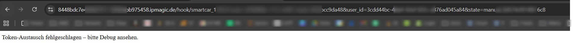

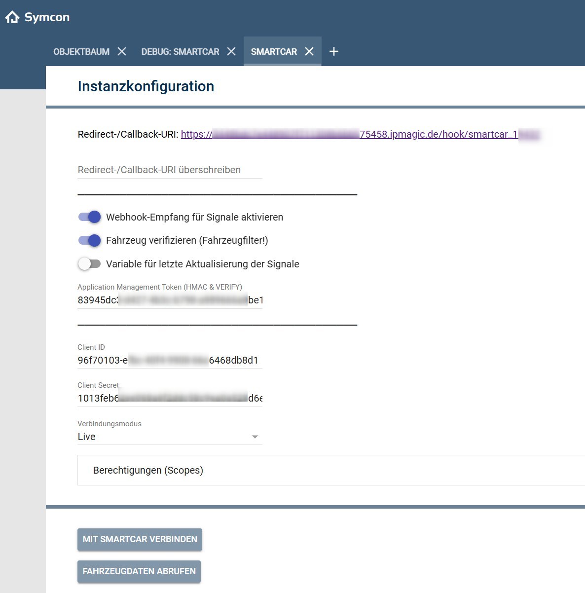

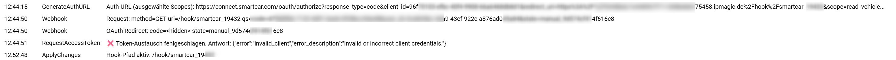

Hallo, ich habe irgendwie Probleme mit der Verbindung. Ich bekomme die angehängten Fehlermeldungen. Unser Freund ChatGPT schreibt:
„Du brauchst für diese ID den passenden OAuth Client Secret. Der sichtbare ‚Client Secret‘ in Smartcar ist offenbar der neue M2M Secret, nicht der Secret für diesen OAuth-Code-Austausch.“
Kann mir jemand helfen, was ich falsch mache….? DAnke!
Wenn du alle Secrets richtig eingetragen hast sollte das funktionieren. Wichtig ist bei dieser Version des Moduls, dass du die ‘Legacy credentials’ aus dem Smartcar-Dashboard verwendest.
Du bist aber auch eingeladen, auf die aktuelle beta des Moduls zu aktualisieren. Du musst dann aber das Modul nochmals neu einrichten, geht aber alles ganz fix.

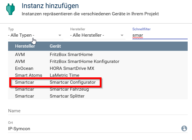

Bitte als erstes einen Smartcar-Konfigurator erstellen, dann in diesem Ablauf den Splitter mit allen geforderten Codes befüllen (hier dann die API-credentials). Danach siehst du im Konfigurator bereits deine Fahrzeuge, dann nur noch die Instanzen erstellen, die entsprechenden Signale auswählen und bei SMartcar registrieren, fertig…..
Ich habe keinen Plan, in welcher Reihenfolge ich was machen muss? Also ich habe den alten gerade deinstalliert und dann die BETA aus der Modulstore isntalliert. Sehe jetzt im IPS Baum aber nichts mehr…?!
Wenn du die beta installierst aus dem Modulstore wirst du normalerweise gefragt, ob du eine Instanz erstellen willst. Hast du das abgelehnt kannst du das mit der Rechten Maustaste - Objekt hinzufügen - Instanz- Smartcar suchen - Smartcar Configurator erstellen
