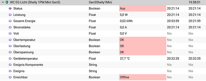

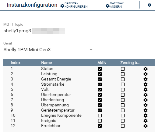

Manchmal kann es so einfach sein, mit dem anderen Konfigurator geht es. Ich habe die „V2 Version“ genutzt, da ich keinen Unterschied sehe. Mir ist aber aufgefallen, dass nur bei einem Gerät die IP Adresse ausgelesen wird, ist das normal?
Das Shelly 1 Mini Gen 3 sollte aber schon funktionieren.
Kannst du mal ein Debug vom Konfigurator posten, dann habe ich da im Konfigurator einfach etwas vergessen einzuabeun.

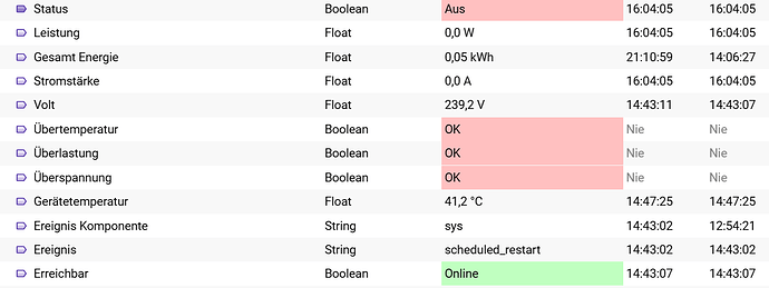

ich habe den Shelly Pro 2 über den Konfigurator angelegt und ich nutze die aktuelle Beta von Dir.
Leider wird das Gerät immer als Offline angezeigt und ich kann es nicht schalten. Den Shelly habe ich mehrfach neu gestartet und auch das Ausschalten über die Sicherung hat nicht geholfen.
