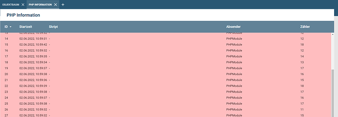

Hallo Kai,
Nach dem Update startet Symcon nicht mehr. Ist abgeschmiert und nach dem Neustart des Docker Containers bleibt es bei der Meldung „Server is still initializing.“. Hilfe…
Stimmt, bei mir startet auch nichts mehr.
Ich suche den Fehler.
gleiches hier mit der Symbox… leider den Thread zu spät gesehen.
Gibt’s ne Möglichkeit das Laden zu unterbrechen, damit wenigstens die Grundfunktionalität wieder gegeben ist?

Bei mir startet der Dienst unter Windows 10 nach dem Update auch nicht mehr.
Sehr unangenehm. Keine Haussteuerung mehr…
Wie soll das jetzt (bei den Anwendern) gefixt werden?
Jetzt wird mir klar, was für Arbeit ich noch vor mir habe, um etliche Fall-Back’s zu realisieren.
Es geht hier jetzt nicht mal mehr die Hoftürklingel…

Ein „bischen“ läuft IPS bei mir aber.
Nach
http://172.17.1.2:3777/api/
kommt
{"API":"0.1","IP-Symcon":"6.2","JSON-RPC":"2.0"}
