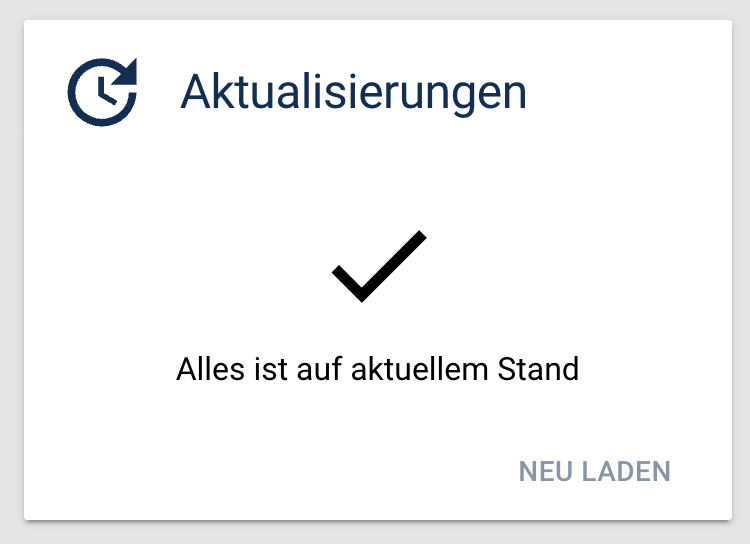

Dann kann ich mal schauen, ob da was ungewöhnlich ist… Bist du ansonsten auf aktuellem Stand? Nicht dass du einen Fehler hast, der längst behoben wurde.
Ja bin auf der aktuellen Version. :wink:
