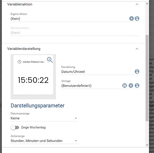

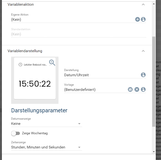

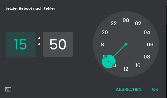

Ich hab hier etwas eigenartiges. Eine Integer Variable die einen Zeitstempel enthält hat in der Visualisierung eine Eingabemöglichkeit. Es ist allerdings kein Aktionssript hinterlegt.

Kann ich nachstellen. Fix kommt!
Edit: Gefunden und gefixt, kommt in der nächsten Beta

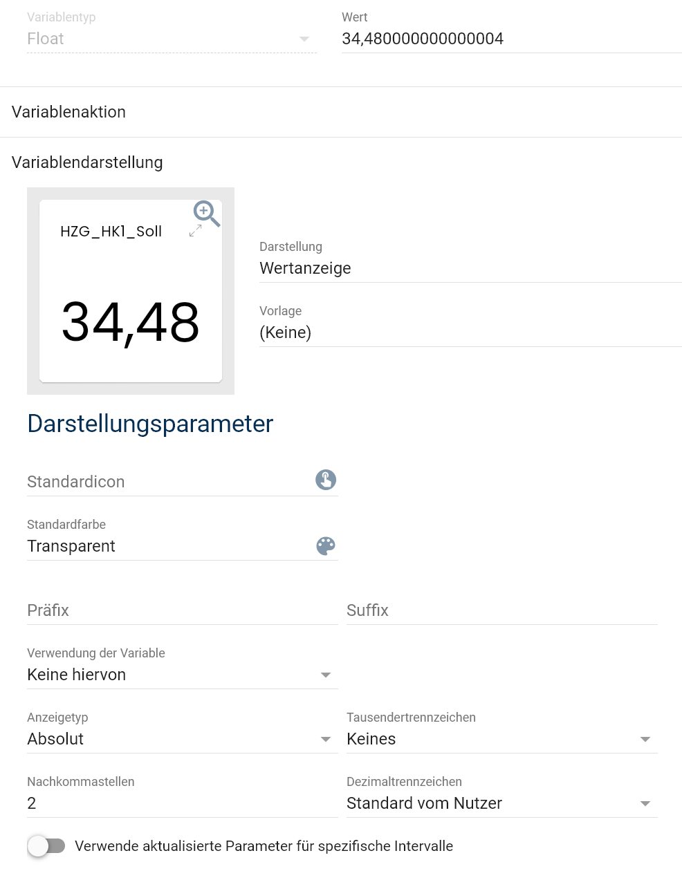

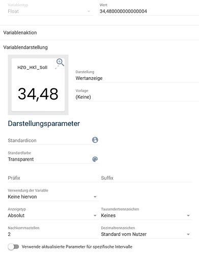

Funktioniert jetzt mit der letzten Version.
Ein Neuladen der Visu reichte aber nicht, ich mußte manuell in den Darstellungsparametern die Nachkommstellen verändern, dann ändert es sich aber sofort.
Muss ich das nun für alle meine Variablen machen oder mache ich was falsch?
Ich weiß nicht, was da schiefgelaufen ist, aber dann haben die Darstellungen wahrscheinlich falsche Werte gespeichert und du müsstest die beheben :frowning:
Denk aber daran, dass du mehrere Variablen gemeinsam auswählen kannst und damit auch viele Variablen schnell gemeinsam anpassen kannst, wenn deren Darstellungen gleich konfiguriert sind.
Variablendarstellung:
Keine Nachkommastellen in der Visu.
Die Nachkommastellen von 2 auf 1 und wieder auf 2 geändert, dann ok gedrückt. Sofort sind in der Visu 2 Nachkommstellen.
Oben rechts bei Wert sind es in der Konsole vorher viele Nachkommastellen, danach auch genau 2 :thinking:
Das ist das gleiche mit der Darstellung „Archiv“. Wenn man Archiv aktiviert zeigt die Visu-Kachel keine Veränderung. Archiv aus und wieder ein, dann sieht man sie plötzlich in der Visu doch.

Okay, jetzt verstehe ich was passiert. Bei den Variablen ist noch gar keine Darstellung gesetzt und die Konsole bzw. Visualisierung sollten auf eine einheitliche Standarddarstellung ausweichen, in deinem Fall Wertanzeige mit zwei Nachkommastellen. Das klappt aber offenbar nicht immer. Ich bin aber dran. Danke für die Infos!
