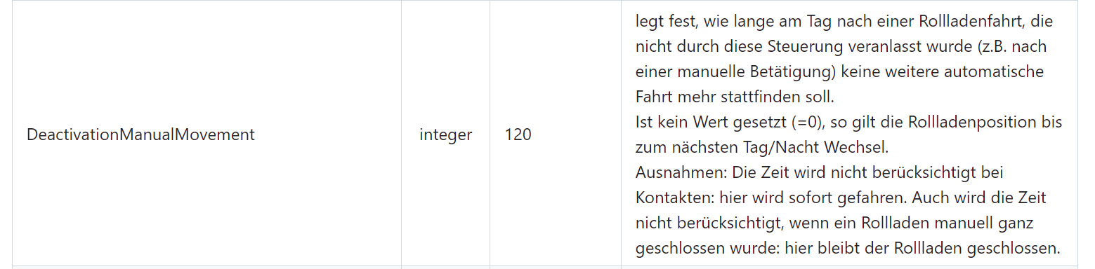

Ich habe das Phänomen, dass, wenn ich in den Einstellungen „Tag/Nacht Wechsel → Wochenplan“ die Rollladenposition aktiviere,
Dass das Rollo immer wieder auf die Position gefahren wird, die eingestellt wurde.
Soll heißen, dass, wenn das Rollo manuell bewegt wird, die Position des Rollos nach Ablauf der Zeit in Parameter „Zeit der Deaktivierung nach manueller Fahrt“ wieder auf die Position gefahren wird.
Ist das so gewollt?
sorry aber überlesn:
Das kannst man in den Experteneinstellungen ausstellen:

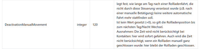

”DeactivationManualMovement” →
legt fest, wie lange am Tag nach einer Rollladenfahrt, die nicht durch diese Steuerung veranlasst wurde (z.B. nach einer manuelle Betätigung) keine weitere automatische Fahrt mehr stattfinden soll.
Ist kein Wert gesetzt (=0), so gilt die Rollladenposition bis zum nächsten Tag/Nacht Wechsel.
Ausnahmen: Die Zeit wird nicht berücksichtigt bei Kontakten: hier wird sofort gefahren. Auch wird die Zeit nicht berücksichtigt, wenn ein Rollladen manuell ganz geschlossen wurde: hier bleibt der Rollladen geschlossen.

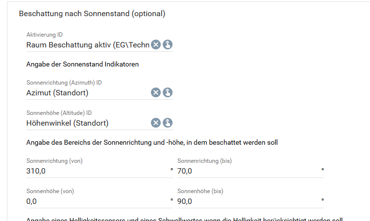

Dazu habe ich folgende Situation, meine Fenster im Norden sollen ebenfalls beschattet werden.
Wie stelle ich die Sonnenrichtung dafür ein, da ja der Start bei 280 Grad und das Ende bei 70 Grad liegen soll?

Das ging tatsächlich nicht :open_mouth: Ich habe in der Beta die Prüfung nun intelligenter gestaltet.
