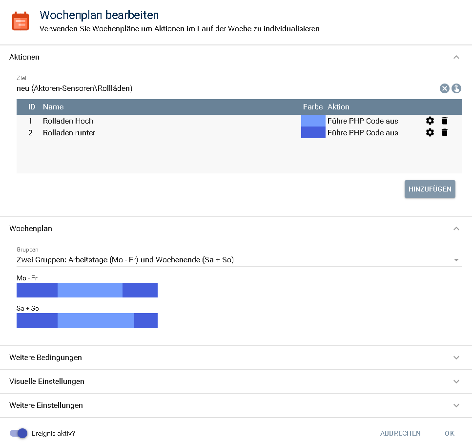

Doch, schau mal hier:
Der Verweis auf einen Wochenplan ist zwingend erforderlich. Wird kein spezifischer Wochenplan benötigt (z.B. weil die Rollläden ausschließlich zum Sonnenschutz heruntergefahren werden sollen), muss dennoch ein rudimentärer Wochenplan vorhanden sein,
OK, den habe ich angelegt, aber dann meckert BlindControl, dass die Zeiten im Wochenplan fehlerhaft seien. Zudem wird mir n der Visualisierung nicht unbedingt das angezeigt, was ich erwartet hätte.
Magst du die genaue Fehlermeldung einmal zeigen?
Laut Doku:
* Die Aktion mit ID 1 definiert das Herunterfahren, die ID 2 das Hochfahren des Rollladens.
Du meinst die Aktionen im Wochenplan für hoch und runter?
Genau. Da ist die Reihenfolge wichtig.

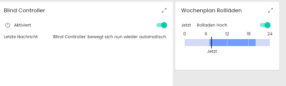

Es scheint jetzt zu funktionieren. Ich werde mich mal mit dem Modul weiter beschäftigen und schauen, wie ich damit die doch komplexe Steuerung, die ich mit dem IPSShadowing realisiert hatte, nachzubilden. Ich bin gespannt, wie das ganze dann in der neuen Visualisierung aussieht. bisher habe ich das alles sehr kompakt im Webfront auf einer Seite gehabt.
Also prinzipiell tun die Rülläden etwas. ich habe allerdings bisher nur das Wochenprofil angelegt.
Das Problem damit ist jedoch, dass das Blindcontrol die Rülläden genau nach diesem profil steuert, was bedeutet, dass wenn es Tag ist und ich die Rollläden manuell herunterfahre, das Blindcontrol den Rollladen wieder hoch fährt. Fahre ich ihn wieder manuell runter, fährt er wieder von allein nach kurzer Zeit hoch.
Das kannst du in den Experteneinstellungen ausstellen:
