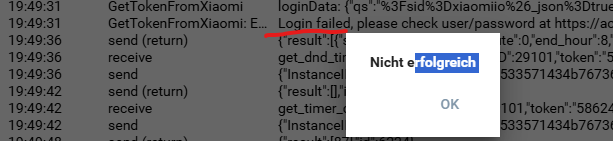

Also, bei mir nach wie vor.
Kann mich nicht einloggen im Modul. Fernsteuerung funktioniert. Karte nicht.
Update: Habe gerade das Passwort neu vergeben. Im Moment geht es wieder…
hat sch da schon was getan? Kann mich nicht mehr einloggen. Auch nach Passwortwechsel nicht.

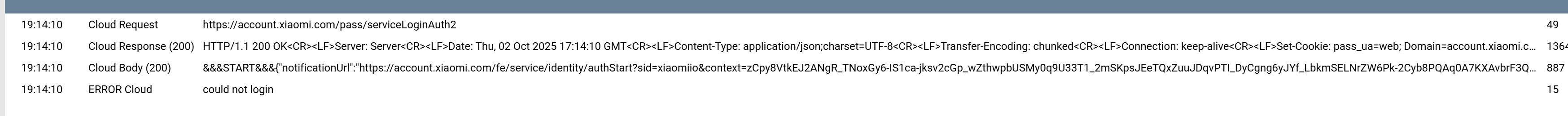

dieses hatte ich gestern installiert und kam dort auch nicht drauf. Hatte noch einen neuen Account angelegt mit Land Deutschland, weil ich zuerst dachte es liege an der Schweiz, doch auch damit nichts und nun hats mich in deinem Modul ebenfalls rausgeschmissen und eben, die Neuanmeldung geht nicht mehr.
bei mir geht es leider auch nicht mehr.
die meisten Sauger laufen noch, aber wenn ich auf Login Test drücke kommt auf "nicht erfolgreich”. Neue einrichten geht leider nicht ![]()

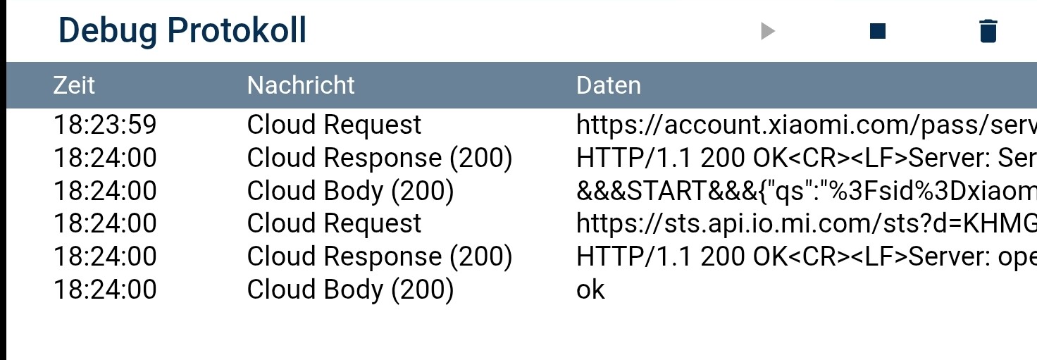

In der Beta vom Xiaomi-MioT Modul funktioniert die Mail Verifikation schon mal.
Wenn auch noch nicht schön und nicht wirklich komfortabel.
Es ist dank der kräftigen Unterstützung von @paresy und @Nall-chan geschafft: der Anmeldeprozess funktioniert wieder. Meinen Herzlichen Dank an euch! ![]()

Lässt der sich in der Xiaomi Home App anlernen? Das wäre die Grundvoraussetzung.
Wenn ja, wäre der Debug interessant vom Einrichten der Instanz.
