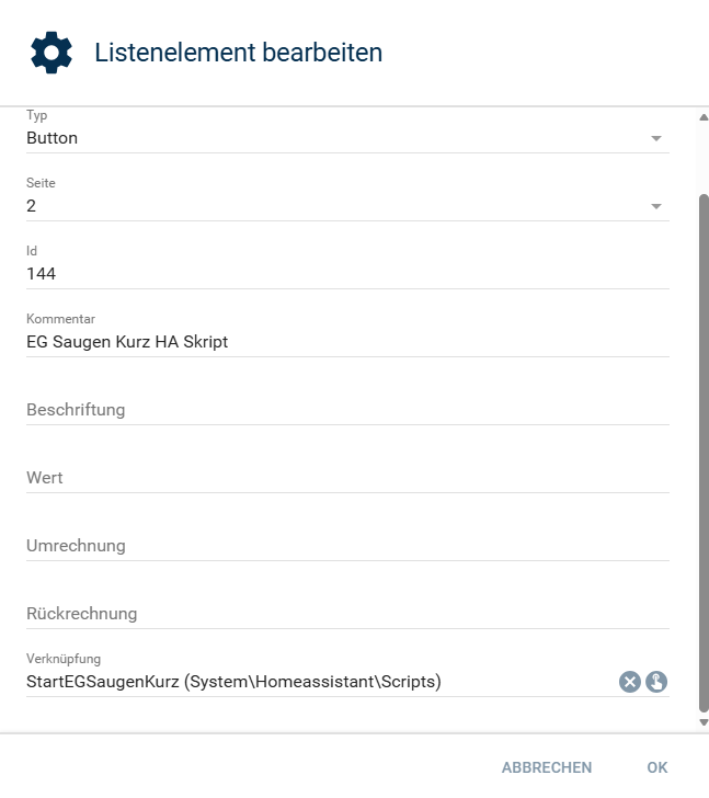

Hätte da noch mal eine kleine Frage: Ich habe 3 Buttons mit jeweils einem Skript verknüpft,
die funktionieren auch am Display, beim Synchronisieren haut es mir aber folgende Fehler ins Log:

Wenn ich es richtig verstehe sollte es auc hso gehen - kannst Du mir mal ein Screen vom Mapping der 3 Buttons schicken?
Gruß Heiko
Meinst du das?
Ja, und StartEGSaugenKurz hat auch die #22133?

Ja genau:

Ahh, habe gerade mal gesucht und gefunden das die Meldung beim globalen Sync’n kommt.
Kannst Du bitte mal bei Umrechnung eine -1 eintragen! Dann sollte die Meldung verschwinden!

Ah sind weg, danke :slight_smile:
