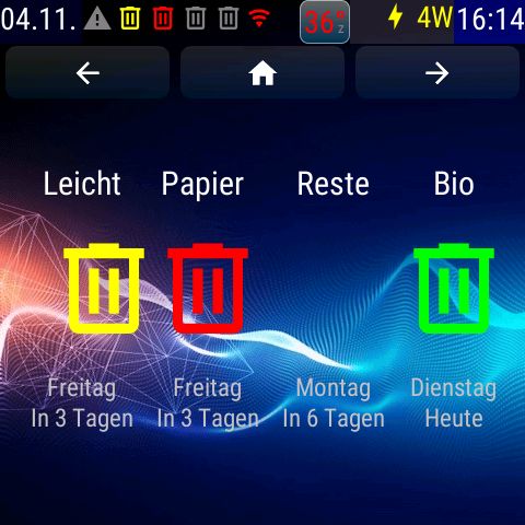

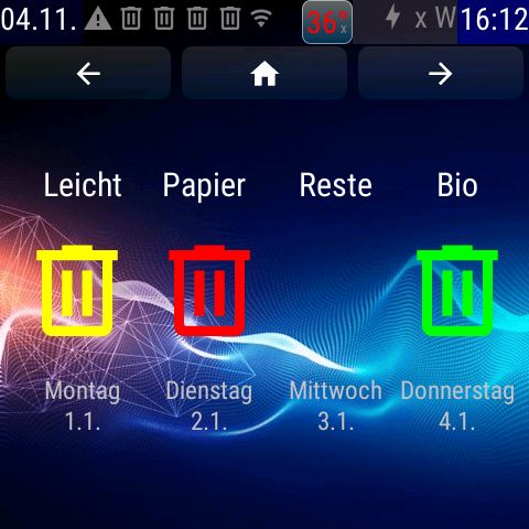

Habe ihm jetzt viel Platz gegeben - keine Veränderung. Wenn ich auf “Seite neu laden” drücke dann hüpft das Symbol nach links, klicke ich auf “Synchronisieren” so hüpft es nach rechts.

Aktuelle Einstellungen:
{„page“:5,„id“:21,„obj“:„label“,„x“:15,„y“:200,„w“:190,„h“:190,„border_side“:0,„text_font“:110,„text“:„#FFFF00 \uEA7A#“}
{„page“:5,„id“:23,„obj“:„label“,„x“:135,„y“:200,„w“:190,„h“:190,„border_side“:0,„text_font“:110,„text“:"#FF0000 \uEA7A# "}
Anzeige wenn neu geladen:
So schauts nach dem Synchronisieren aus. Interessanterweise bleibt das rote Icon an der gleichen Stelle.

Keine Ahnung wie das reinkommt - sofort entfernt, das Verhalten ist exakt das Gleiche.
Mach doch mal einen Rand (Border) um den Label, vielleicht kann man sich so nähern.
