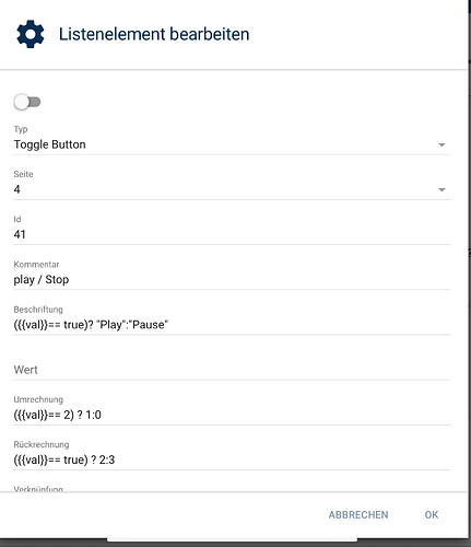

Jetzt stellt sich die Frage, wie es mit einem Toggle-Button und Play/Pause funktioniert.
Anzeige Funktioniert soweit, aber die Rückrechnung kriege ich nicht hin.
Würdest du diese Codierung zur Verfügung stellen?
Moin, ich habe das so gelöst. Geht vielleicht noch besser aber funktioniert.
Danke, das funktioniert schon mal sehr gut.
Jetzt ist nur noch das Problem, dass wenn ich auf Pause drücke, zwar das Symbol wieder auf Play wechselt, jedoch der Button immer noch aktiv ist.
Hast du dieses Verhalten auch? Daher es muss zwei mal gedrückt werden, bis Play wieder funktioniert…
