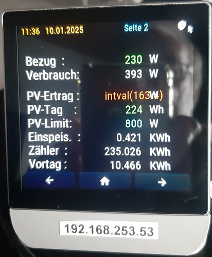

Hallo heiko, hast du eine Idee, wie ich den Wert „38.2“ in „38“ umwandeln kann und die Farbzuordnung beibehalten kann?
Bei dem Wert, der diese Farbzuordnung nicht hat, erreiche ich das mit Umrechnung „intval({{val}})“.
Kann ich dies irgendwie mit „({{val}}>140) ? ‚#FF0000 {{val}}‘ : ‚#00FF00 {{val}}‘“ kombinieren?
Ich hatte schon versucht, den {{val}}-Wert aus den Zuordnungen mit „intval({{val}})“ zu ersetzen, aber das geht nicht.
Bin mir nicht sicher was Du vor hast!? Warum geht intval nicht?

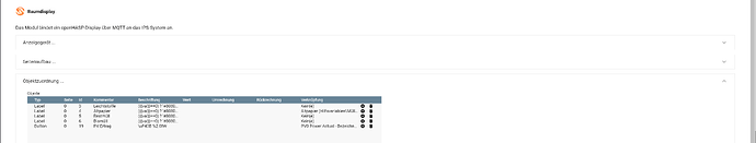

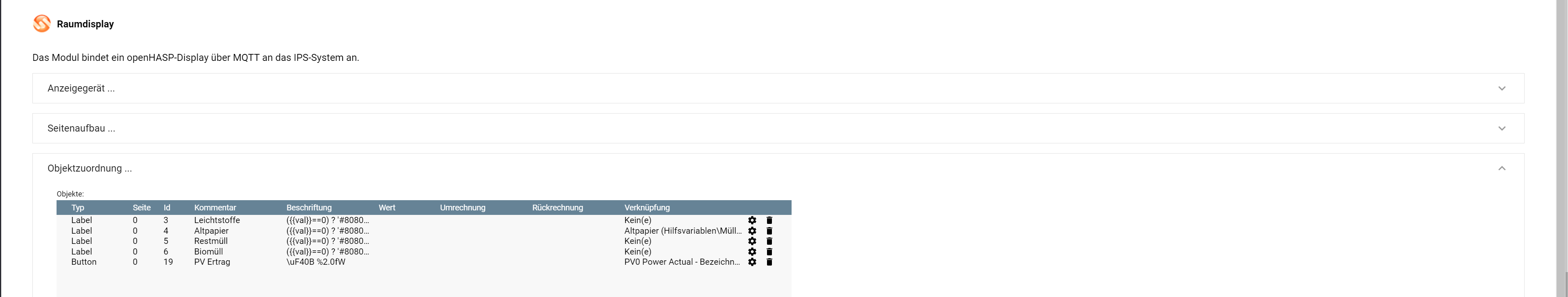

Zeig mal wie du es hattest, also was nicht funktioniert hat! Am besten mit einem Screen aus der Objektzurodnung.
Gruß Heiko
Es geht um den PV-Ertrag ohne Nachkommastelle
Das erzeugt
das
und das
Nur schon mal kurz Nachgefragt, warum steht die Formel nicht in Beschriftung drin aber in Umrechnung?
Umrechnung - ist dafür da den Rohwert von IPS vielleicht zu manipulieren, ansonsten wird er 1:1 nach {{val}} übernommen, d.h. Du kannst da eine art Vorverarbeitung machen … z.B. Float in Int umwandeln
Beschriftung - dort kannst Du dann den {{val}} Wert nutzen um eine bedingte Formatierung des Textes zu erreichen!!!
Gruß Heiko
Danke, ich habs mal so geändert.
Die Möglichkeit, die Beschriftung so zu nutzen, war mir nicht bekannt.
Das Ergebnis kann ich aber leider erst morgen sehen, wenn die PV-Anlage wieder was produziert.
Edit: Funktioniert so! Wieder was gelernt

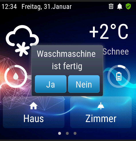

Ich hatte die Tage ja viel mit rumgespielt und da kam ich auf die Idee - ein Button sollte doch ein Popup aufmachen, wo ich dann weitere Auswahlen treffen kann. Leider gibt es sowas in openHASP nicht, aber Messageboxen mit frei wählbaren Bestätigungsbuttons. Heute kam ich dann drauf, wie man damit eine kleine „Mini“-Ablaufsteuerung basteln könnte.
Workflow:
  1. ein BUTTON verändert ein verlinkte Variable
  2. das löst ein Ereignis aus, welches die verlinkte Variable einer MESSAGEBOX ändert
  3. das zeigt dann die Messagebox an mit Buttons
  4. die Auswahl des gewählten Buttons wird an ein SCRIPT übergeben
Wie wird das jetzt konfiguriert:
Erstmal ein Objekt vom Typ Messagebox hinzufügen. Die Beschriftung wird für den Text in der Box genutzt. Der Wert ist ein String-Array, welches für die Buttons genutzt werden.
Das sieht dann so aus …
Die ID in Rückrechnung ist die Script-ID, welche die Event-Werte bekommt! (hier ein Demo Script)
IPS_LogMessage('HASP', print_r($_IPS, true));
die Ausgabe sieht so aus:
31.01.2025, 12:33:49 | HASP                 | Array
    [SELF] => 47992
    [THREAD] => 2
    [SENDER] => RunScript
    [TEXT] => Nein
    [VALUE] => 1
Viel Spaß beim Tüfteln :smiley:
