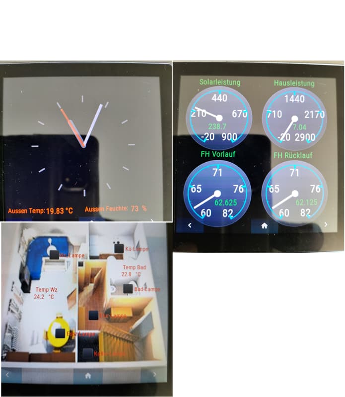

Ganz blöde Frage: ich habe Checkboxen gesetzt, die ich mit der Auswertung vom MQTT Server Gerät und dem Value zum Schalten bringe.
Ist nun das Gerät von woanders geschaltet, würde ich gerne den Zustand im Display ändern, ich muß wohl ein „Payload“ schicken. Wie würde der aussehen?

Bin mir nicht sicher ob ich die Frage richtig verstehe. Hast Du ein UI-Objekt vom Typ Switch mit einer Boolean Variable in IPS verknüpft, oder was genau?
Wenn Du eine Verknüpfung hinterlegst, wird auch bei Aktivität am Display das entsprechende IPS-Objekt geschalten (sofern diese ein Action hat [RequestAction]).

Ich arbeite eigentlich nur mit Deinem Modul für das Mappen, wie ihr das nennt.
Die Displayinhalte erstelle ich mit dem Online Tool von Openhasp, d.h. ich nutze die Objektzuordnung nur für Daten von Gauge usw , bei Checkboxen ist nichts drin, weil ich MQTT Server Client nutzen kann.
Kein Requestaktion, frage per Script und Ereignis den Zustand „0“ und „1“ ab.
Funktioniert eigentlich für mich super.
Aber zur Synchronität müßte ich wahrscheinlich in die Objektzuordnung auch die Checkboxen eintragen, oder?

Na… ich glaube ich erkläre schlecht, das Schalten per Display funktio nokkelt, brauch dafür keine Verknüpfung.
Nur wenn ich per Webfront was schalte, sollte im Display auch der Zustand erneuert werden.
Das wird wohl per Payload gehen, nur wie weiß ich nicht.
Wenn die Variable richtig über das Modul verknüpft ist, dann sollte der Zustand auch automatisch vom Modul gepflegt werden.
Aber du hast oben im BIld keine Checkboxen zugeordnet.
Die ist in deinem Screen ein Label und nicht zugeordnet (wie @ralf richtig schreibt)?!?!?
