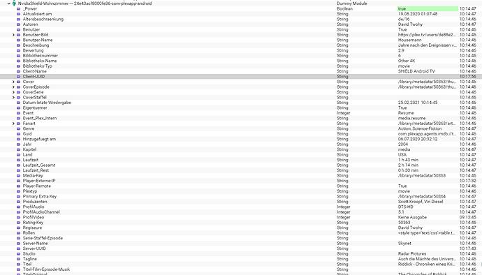

Ich habe auch noch ein riesen Skript, was ich vor einigen Jahren dank deiner Hilfe mit dem Abrufen der Daten aus Plex erstellt habe. Dort lese ich alle Player aus, und erstelle pro Player ein DummyModul mit diversen Informationen bis hin zu den Schauspielern und Covern von Film,Serie,Musik. Das ganze wird über den WebHook aus Plex getriggert. Das wollte ich irgendwann auch mal angehen.

Nicht so viel, die Übersicht der Filme lasse ich mir einfach anzeigen indem in Plex.tv als Oberfläche eingebunden habe. Auswerten tue ich nur die Bildschirmauflösung, danach fahre ich Maskierung der Leinwand automatisch in das passende Format. Ansonsten nutzte ich das um eben Befehle abzusetzen wie Play, Pause usw., dazu nutzte ich aber inzwischen ein PHP Modul. Ich werte die Information die einem Plex per Webhook schickt aus, was man davon aber jetzt wie sinnvoll nutzten kann ist wohl individuell unterschiedlich. Aktiv auswerten selber tue ich wie gesagt nur das Format des Films.
