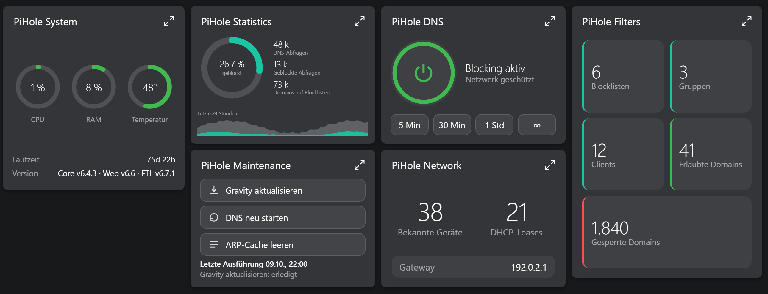

  • Kacheln für die Kachel-Visualisierung: Blocking pausieren per Klick, Statistik mit Verlauf und Top-Listen, Systemzustand, Netzwerk, Filter und Wartungsaktionen

Screenshots
