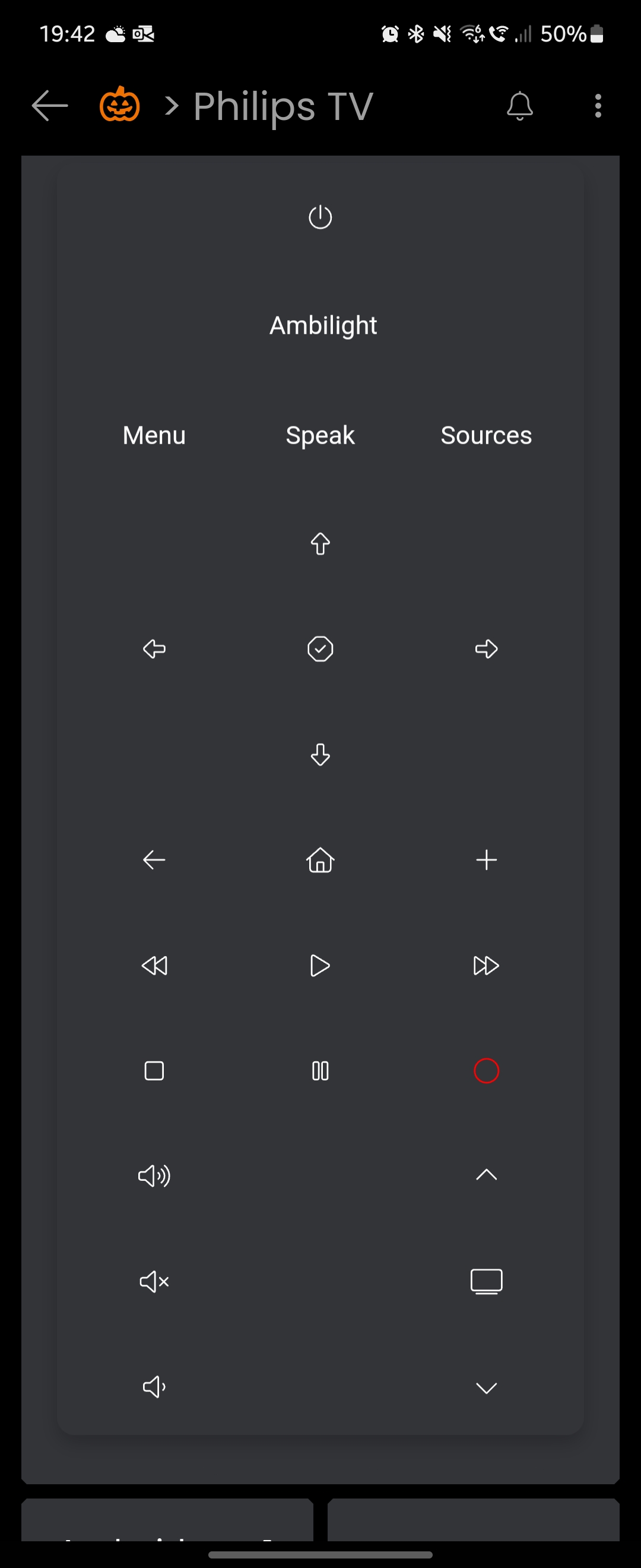

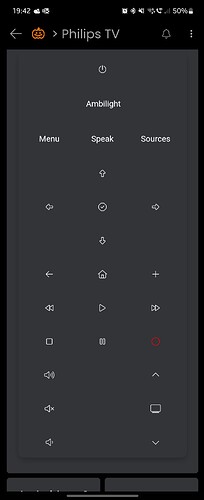

Ja, ich habe auch ein modul in der pipeline, komme aber aktuell nicht dazu weil ich zwi coolere Spielzeuge bekommen habe, für das ich die module fertig machen möchte.
Natives pairing ist schon drin, aus symcon ohne tools… ich kann den zwischenstand nachher auf git hochladen… da ist auch eine spielkachel dabei, die ein wemig an die Fernbedienung angelehnt ist.
aber alles noch ohne grosse funktion (also pairing geht aber dann kam das cooleres spielzeug)
