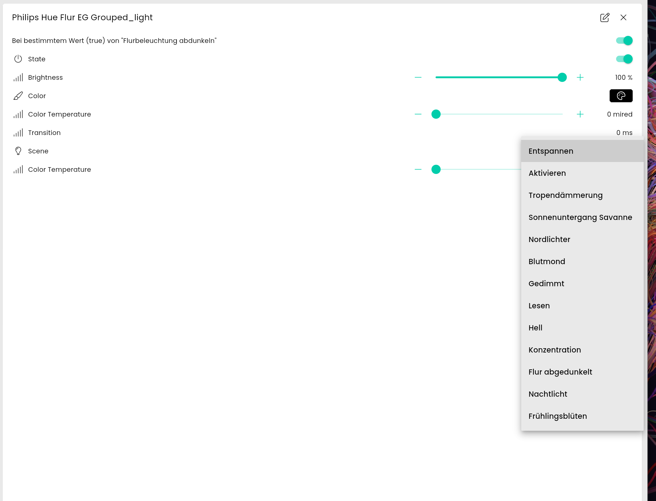

Die Variable Szene gibt?
Findest du dort alle Szenen als Auswahl in der Visu?
Ja, die Szenen sehe ich
Dann musst du diese Variable nehmen und den Wert der Variable als Value, das dürfte ein langer String sein.
Genau das funktioniert leider nicht
Weil du den echten Wert senden musst und nicht die deutsche Übersetzung.
Schau dir das Profil der Variable an.
Ok. Ich muss quasi erst die Lampen einschalten und dann die Scene setzen:
RequestAction(13350 State (Erdgeschoss\Flur\Philips Hue Flur EG Grouped_light),true);
RequestAction(56556, Scene (Erdgeschoss\Flur\Philips Hue Flur EG Grouped_light)‚aa78feb9-8d1d-45bd-bc8d-efcf12f3086b‘);
So funktioniert es.
