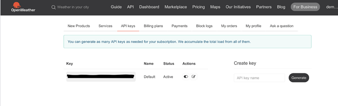

Auf der Seite von OpenWeather (wo auch der API-Key zu feinden ist)
a) steht neben dem APIKey „Status=active“?
b) es gibt den TAB „Services“: steht da „das richtige“?
c) es gibt einen Tab „Block log“
