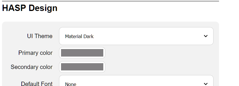

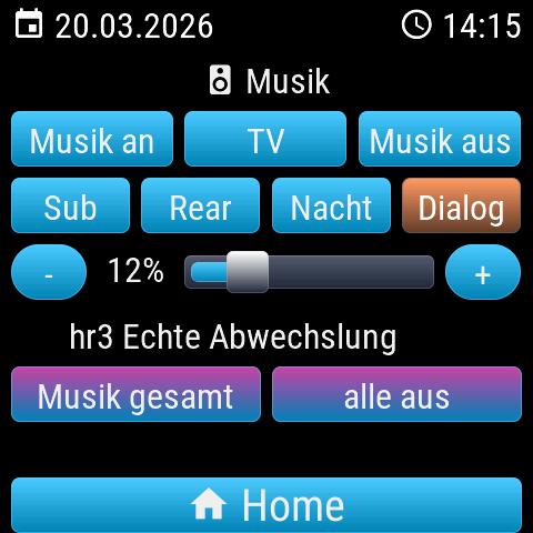

Ich denke mal du hast ein andres Design genommen?
Schau mal auf dem Display unter IP-Adresse/config/hasp Dort auf „HASP Dark“ stellen. Dann sollten die Farben und das Layout auch passen :wink:
Ansonsten könntest du eigene Seiten noch mit einer eigenen Farbe hinterlegen:
OHASP_SendCommand(12345, '["p1b0.bg_color=#00FF00"]');
Das Beispiel macht die erste Seite grün.
Die Schrift im Header des Moduls ist auf weiß gestellt und somit auf ein dunkles Design ausgelegt.
Danke für die schnelle Rückmeldung
Ich habe es umgestellt , jetzt passt das :grin:

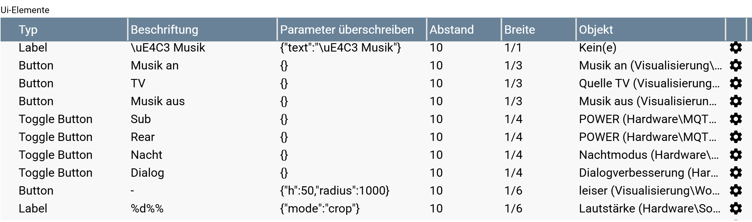

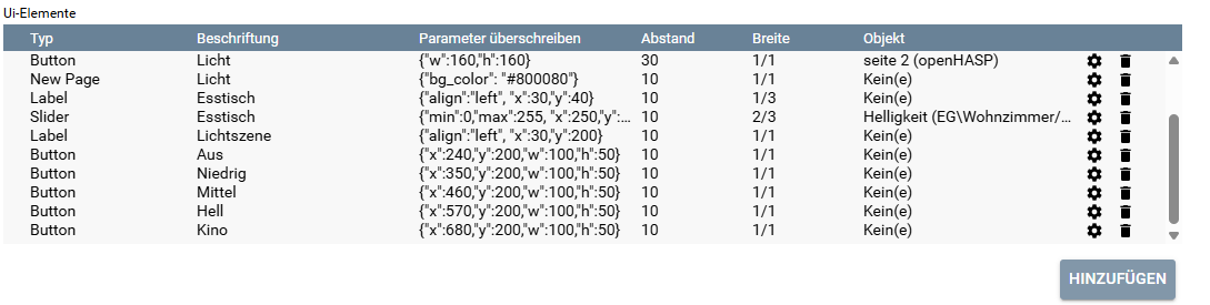

Ich habe 2 Seiten . Unter der 2. Seite (NewPage) einige Buttons etc. angelegt. Wenn ich nun einen weiteren Button anlege landet dieser auf der nächsten Seite
Im Bild der Button mit der Beschriftung KIno.
Das Display hat 800x480 pixel
Gibt es eine Möglichkeit eine Art Statusleiste unten einzurichten die dann auf allen Seiten vorhanden ist.
Oliver
Im json wäre page 0 die, die “im Hintergrund” auf allen Seiten angezeogt wird.
Du denkst zu viel über die GUI nach :wink:
Lasse die X und Y Werte bei den Buttons raus und Regel das über die Breite.
Ist die Zeile voll wird automatisch um den Wert „Abstand“ nach unten gesprungen und eine neue Zeile begonnen.
Du legst dir mit x und y die Buttons da hin wo du willst. Da du eine Breite von 1/1 (gesamte Zeile) eingestellt hast wird nach jedem Element in die Nächste Zeile gesprungen bis du auf der nächsten Seite landest :smiley:

Danke für die Hilfestellung.
Jetzt passt das . Es hat schon gereicht die Breite auf 1/4 zu stellen. Das mit x/y lass ich dann weg.

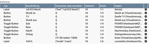

du kannst auch sämtliche Parameter einfach über „Parameter überschreiben“ entsprechend überschreiben
{"text":"\uE4C3 \nMusik","h":200,"action":{"down":"page 2"},"mode":"break","text_font":50,"bg_color":"#C042A3"}

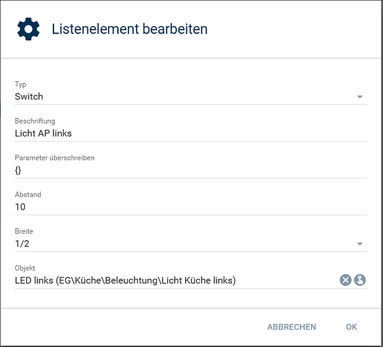

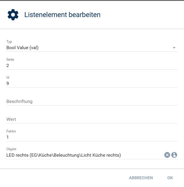

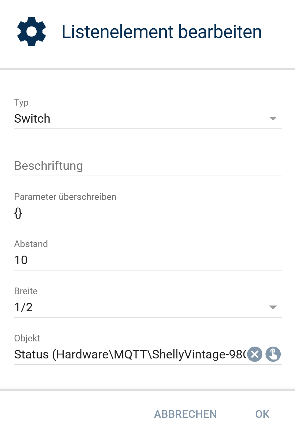

Jetzt versuche ich einen Switch mit einer Bool Variable zu mappen. Irgendwie will das aber nicht klappen.
Was muss ich da denn bei Wert und Faktor einstellen ?
Danke schonmal.
Den Reiter benötigst du eigentlich gar nicht wenn du „Automatische Erstellung der Visualisierung“ benutzt. Dann funktioniert das eigentlich schon von selbst
OK ist geht . Das Problem sind die teilweise noch alten Variablenprofile und eigenen Toggle-Scripte. Ich habe das jetzt mal in das neue Format konvertiert. Damit geht es. :thinking:

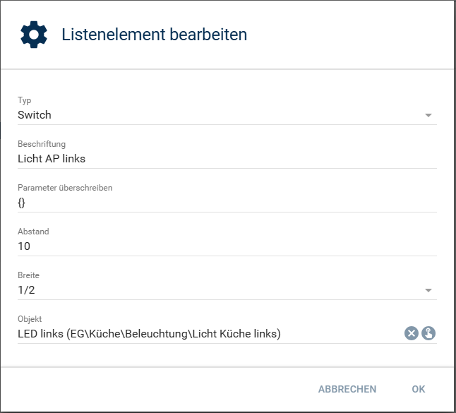

Meine Empfehlung setze in der Objektzuweisung den Button auf eine Variable, die Du auch in der App nutzt. Eine Leuchte Direkt oder eine Variable, die beide dann schalten, damit es syncron bleibt.
Bei mir ist ein Pokeys Schaltausgang, schalte ich Diesen, ändert sich auch mein Button im Display.
Zuweisung

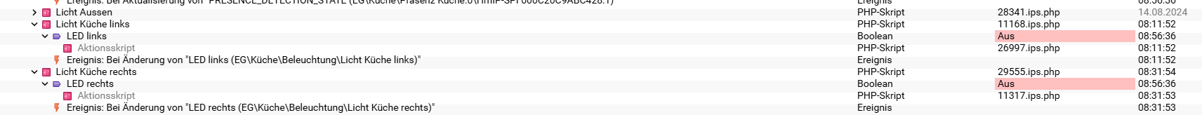

Ich habe eine BoolVariable angelegt welche sowohl im Webfront in der App verlinkt ist. Diese habe ich als Objekt im Openhasp Switch verknüpft
Wenn die Variable im Display geschaltet wird aktualisiert das Webfront und die App
Umgekehrt geht es nicht. ?
Offensichtlich mache ich da was falsch… :thinking:
Oliver
Kann eigentlich nur an Deinem Aktionscript liegen, sollte sich ja ändern, wenn sich die LED ändert.
Ich baue mir das mal bei mir auf und teste was passiert.
