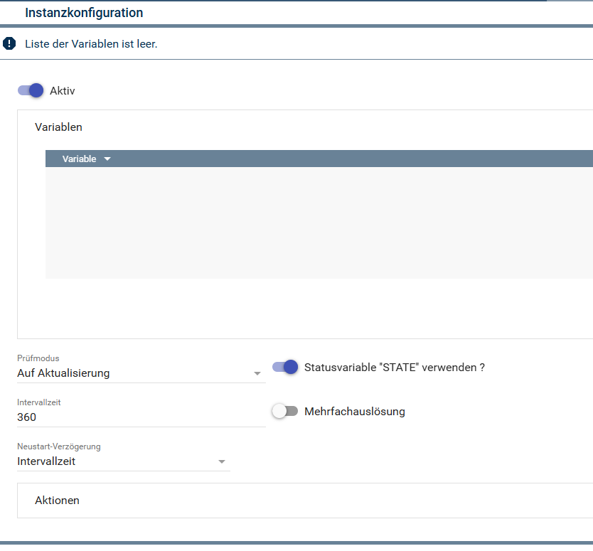

hab das Modul vorhin aktualisiert (Stable) nun stehen meine “NoTriggerGroup” Instanzen auf Fehler und die Variablen Liste ist leer.
Scheint als hätte er die Variablen beim Update aus der Liste gelöscht:
Das ist merkwürdig.
Er hätte das nur machen dürfen wenn
  • die Liste leer ist
    und
  • es noch Links unterhalb der Instanz gab
Aber dann wären in der Liste die Einträge welche er aus den links generiert hat.

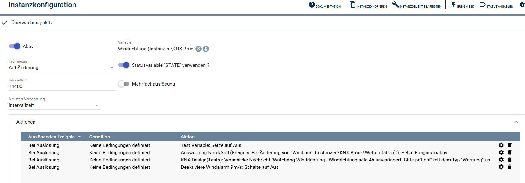

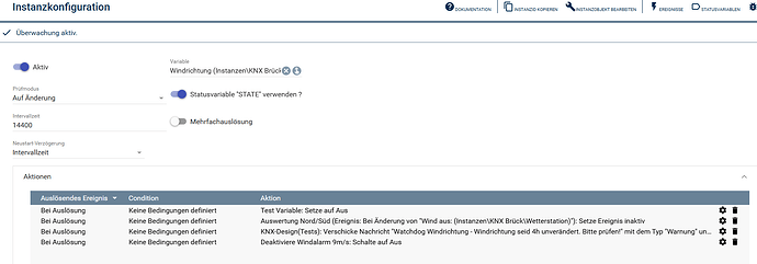

Hi, ich mache hier vermutlich noch etwas falsch, aber ich finde den Fehler einfach nicht.
Was ich machen möchte: Wenn eine Variable sich in einer definierten Zeit nicht ändert, sollen bestimmt Aktionen ausgeführt werden.
Was funktioniert: Push-Nachricht verschicken und ein Ereignis inaktiv schalten.

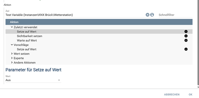

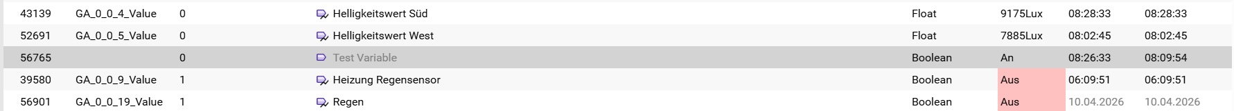

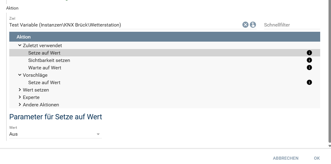

Was nicht funktioniert: Den Wert einer Variablen ändern auf AUS setzen. Die Variablen werden nämlich immer auf EIN gesetzt und ich verstehe nicht warum?? Im Debug steht nämlich, dass die Variable auf “false” geschaltet wird. Ich hänge das Debug hier auch mal an.
Wenn ich das selbe Ereignis direkt unter der Variable anlegen, dann funktioniert es wie erwartet. Was kann ich noch tun um den Fehler zu finden?
Grüße André
Variablen Watch.txt (4,9 KB)

Moin, die Beta war jetzt verfügbar und die Werte der Variablen werden nun korrekt auf “true” oder “false” geändert. Integer habe ich jetzt nicht getestet.

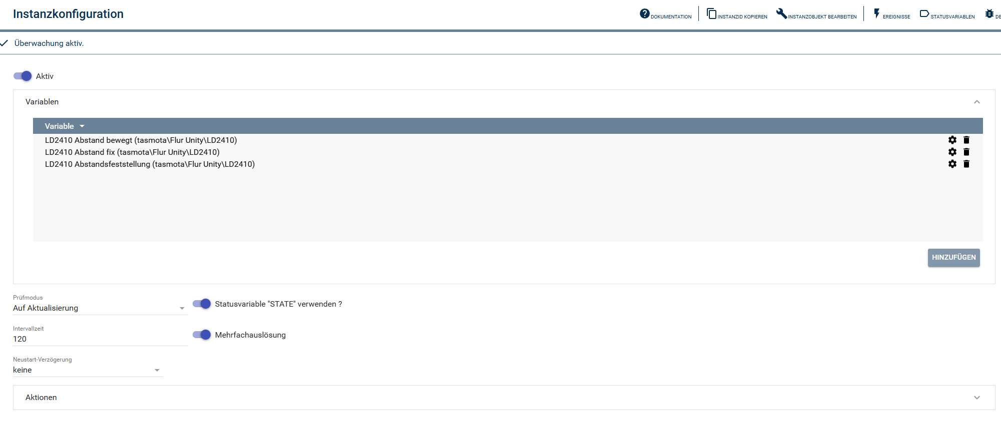

Hast du einmal die Konfiguration der Instanz für mich?
Wenn es im laufenden Betrieb war, kannst du das Debug der Instanz mitlaufen lassen?
Nein, im Laufenden Betrieb:
mit dem Dubug muss isch wohl warten, bis der Fehler wieder da ist, oder? Jedenfalls kommt da nix
