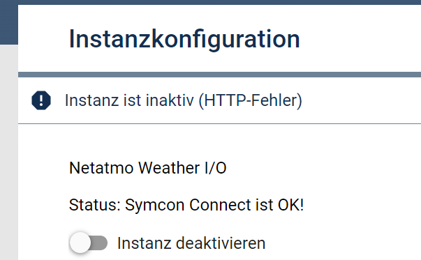

Hallo! Seit dem Update auf 1.48 @ 17.07.2025 bekomme ich in der NetatmoWetherIO die Fehlermeldung „Instanz ist inaktive (http-Fehler)"
NetatmoWetherIO
Kann mir da bitte wer weiterhelfen?
Vielen Dank!
LG Markus
Bitte einen Debug erstellen der IO-Instaz und der eigentlichen Geräte-Instanz
Debug-Limitierung deutlicherhöhen.
Log per PN bitte an mich
Ah, ich sehe, das du Symcon-Connect als Anmeldungs-Modus benutzt, das funktioniert seit längerem nicht mehr.
Du must sn der Netatmo-Entwicklerseite (https://dev.netatmo.com/) eine sogenannte App anlegen.
in der Instanz „Entwicklerschlüssel“ einstellen und da Client-ID und -Secret eintragen.
@paresy : meinst du, du findest noch die Zeit, dich dem Problem nochmal zuzuwenden oder sollte ich die Option besser aus dem Modul entfernen?
Ich mache ja aus demModul auch OAuth, aber eben mit eigenen Client-Schlüsseln
Danke! Mit dem Entwicklerschlüssel hat es funktioniert. Vielleicht kann auch bitte wer die Dokumentation dafür anpassen. Vielen Dank!
