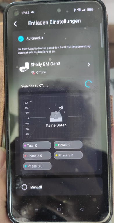

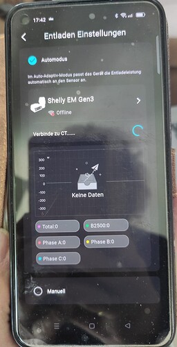

Bei einem Marstek B2500-D Speicher gibt es auch die Möglichkeit was mit den Shellys (im Automodus) mit Shelly Pro 3EM, EM Gen3 oder Pro EM-50 was zu regeln.
Ich brauche es nicht, aber wer ev. mit Deinem Modul und den Speichern was anfangen kann?
Wäre also nicht unbedingt nur für Venus was.
