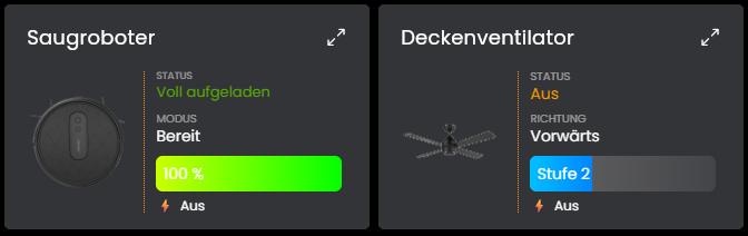

Gerätekachel von @da8ter
Aktuell gibt es genau zwei Module:
Mangels weiterer Geräte bleibt es erstmal dabei – aber das Ganze lässt sich bei Bedarf recht schnell und einfach erweitern!
