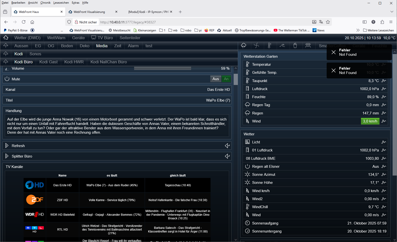

habe seit den neusten IPS Versionen das Problem, ich kann keine TV-Kanäle mehr umschalten.
Kommt ein PopUp Fenster mit „Fehler, Not Found“ hoch.
Kannst du mir bitte ein Debug der betreffenden Instanz erzeugen, wenn der Fehler Auftritt?
Da kommt nix, hier mal ein Bild.
Hab auf ZDF geklickt
Da sind bestimmt die Webhooks defekt.
Oder, was ich noch nicht geprüft habe, das Modul verschluckt sich an der legacy URL.
Das würde dann aber alle Webhooks von dem Modul betreffen.
Das Modul verschluckt sich an der legacy URL.
Mit der Kachel Visu geht es.
Das muss dann alle Module von mit betreffen. Weil diese (absichtlich) keinen führenden / beim JS Aufruf beinhalten, falls das Frontend z.b. per Reverse Proxy an einem anderen Pfad wie /symcon/ hängt.
