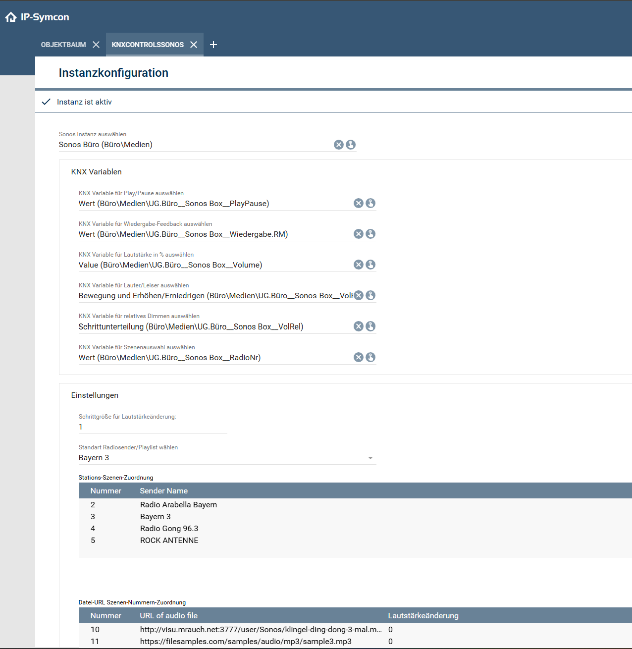

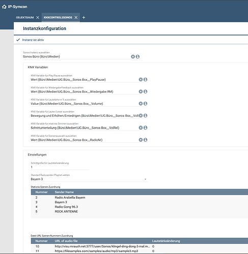

Hier mal ein Bild wie das ganze dann für Sonos (KnxControlsSonos) aktuell ausschaut.
Im im Grunde funktioniert das Modul auch, es hört auf die Änderungen der KNX Variablen und sendet entsprechende Änderungen an die Sonos Instanz bzw. deren Idents.

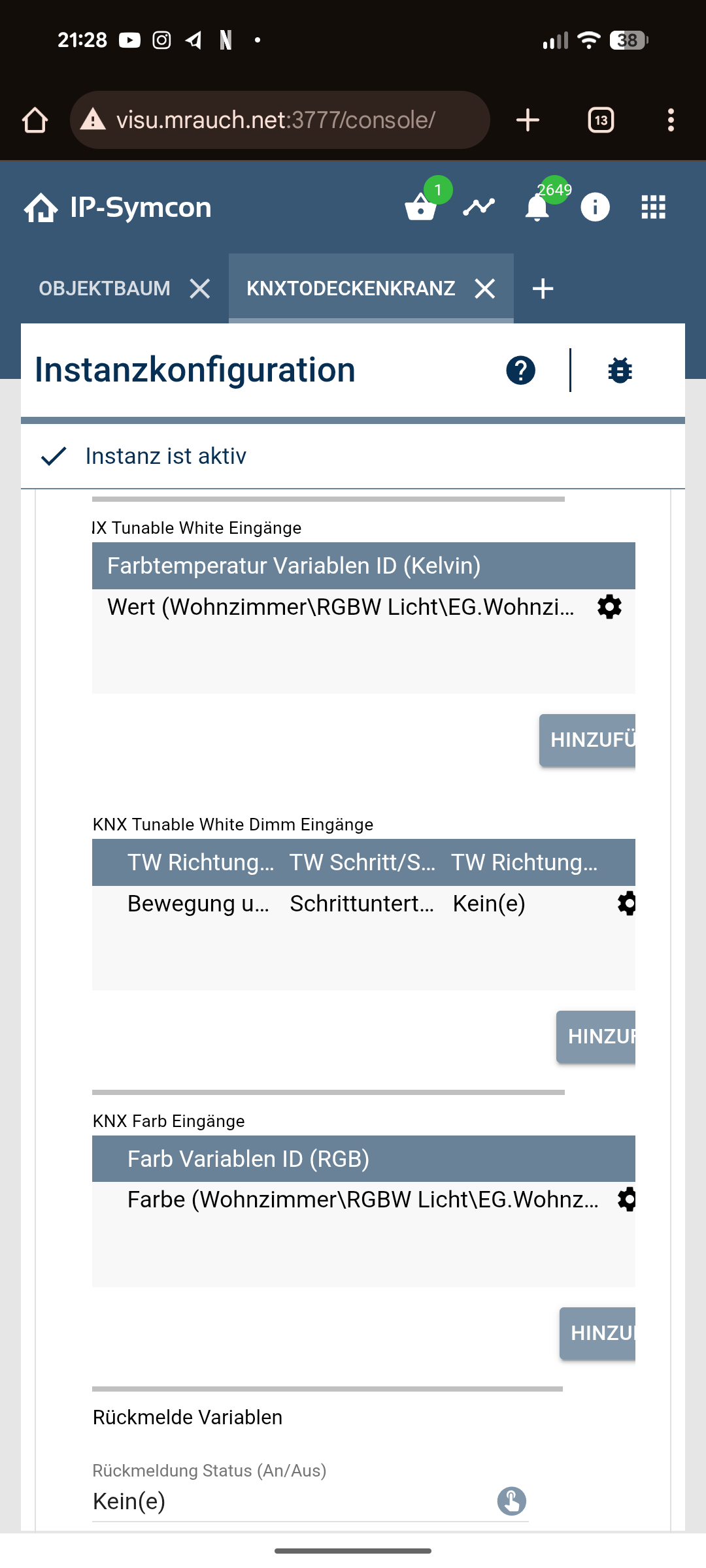

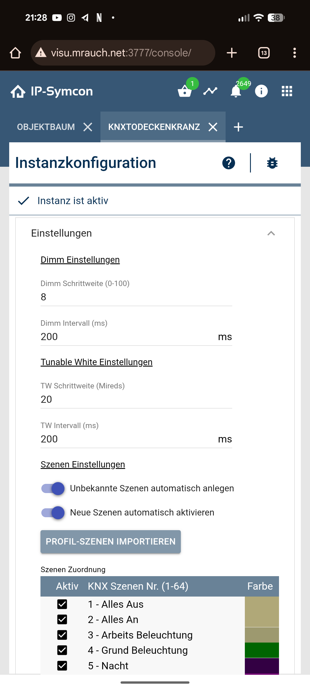

Ich war am Wochenende Mal wieder fleißig und habe an der Modul Bibliothek gebastelt.
Nun gibt es noch ein KnxControlsHue Modul.

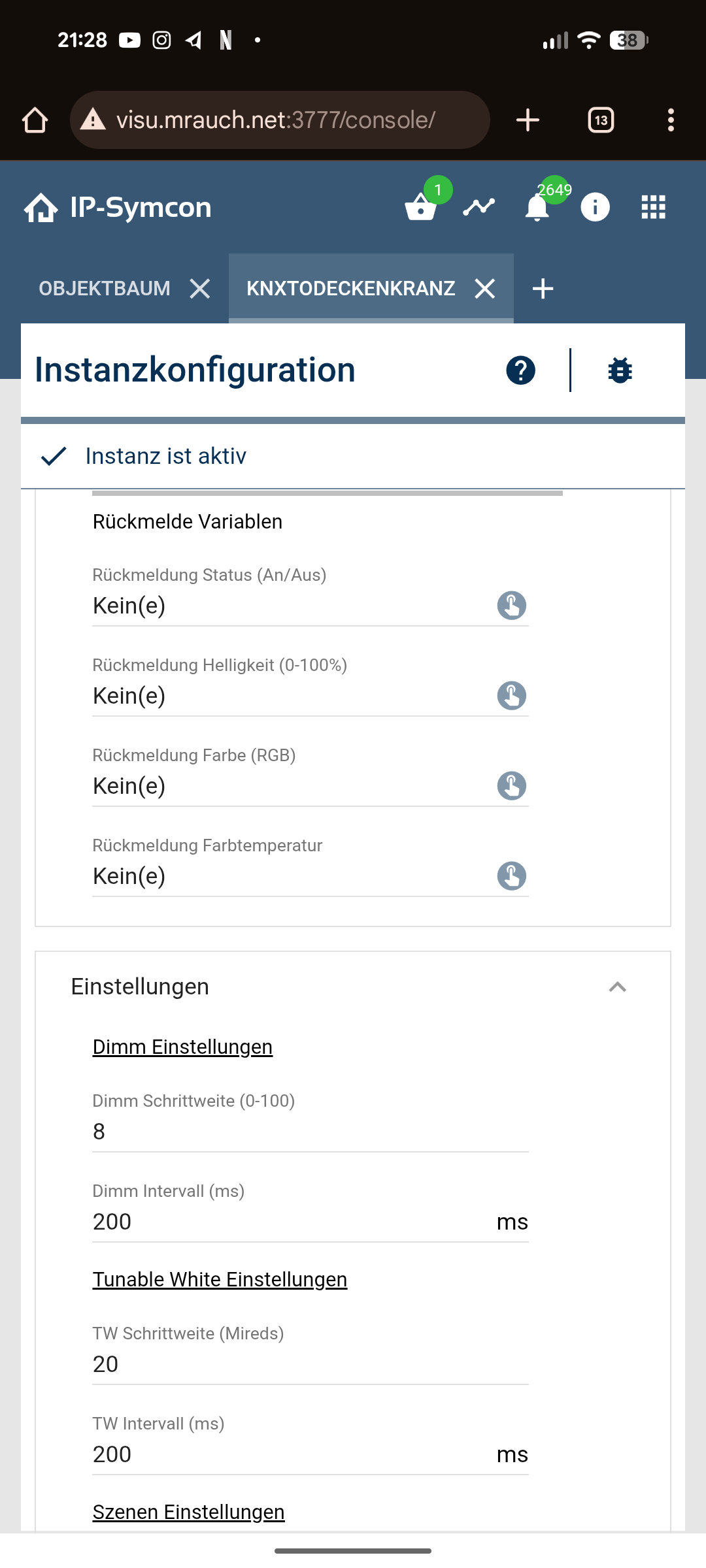

Dabei ist mir aufgefallen das es ja durch aus vorkommt das ein Gerät mit seinem KO auf mehrer GAs hört, zb um Gruppen Schaltungen von Lampen zu ermöglichen.

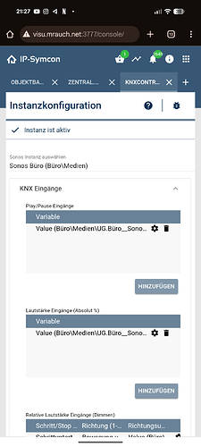

Um dies auch für die Virtuellen KNX Geräte in Symcon zu ermöglichen, habe ich das verknüpfen etwas umgestellt und anstelle einer einigen Variabel kann man nun mehrere Variablen in einer Liste anlegen.

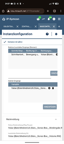

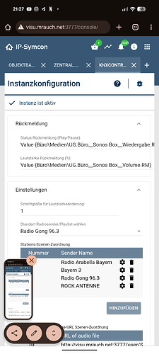

Da es so nur noch komplizierter werden würde wenn die Rückmelde GA in der Instanz der Steuer GA eingetragen wäre, habe ich in diesem Zuge umgestellt auf seperaten KNX Instanzen für Steuern und Rückmeldung. Das damit verbunde neu anlegen der Instanzen ohne das automatische Zusammen führen der Rückmelden Adressen ist wohl das kleiner übel.

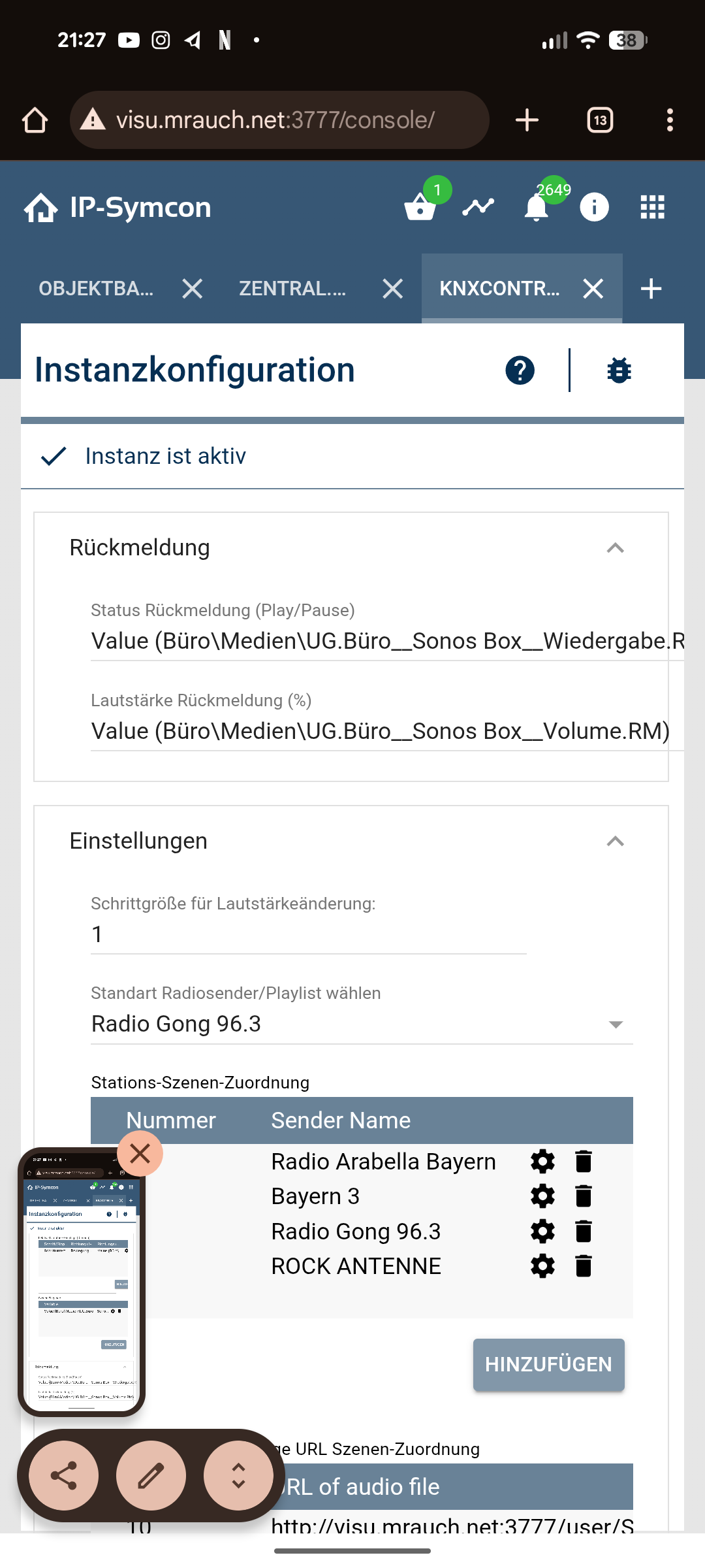

Wie bei KNX Geräten üblich werden nun die Rückmelde Variablen separat angegeben.
Diese Änderung habe ich auch für das KnxControlsSonos Modul übernommen.

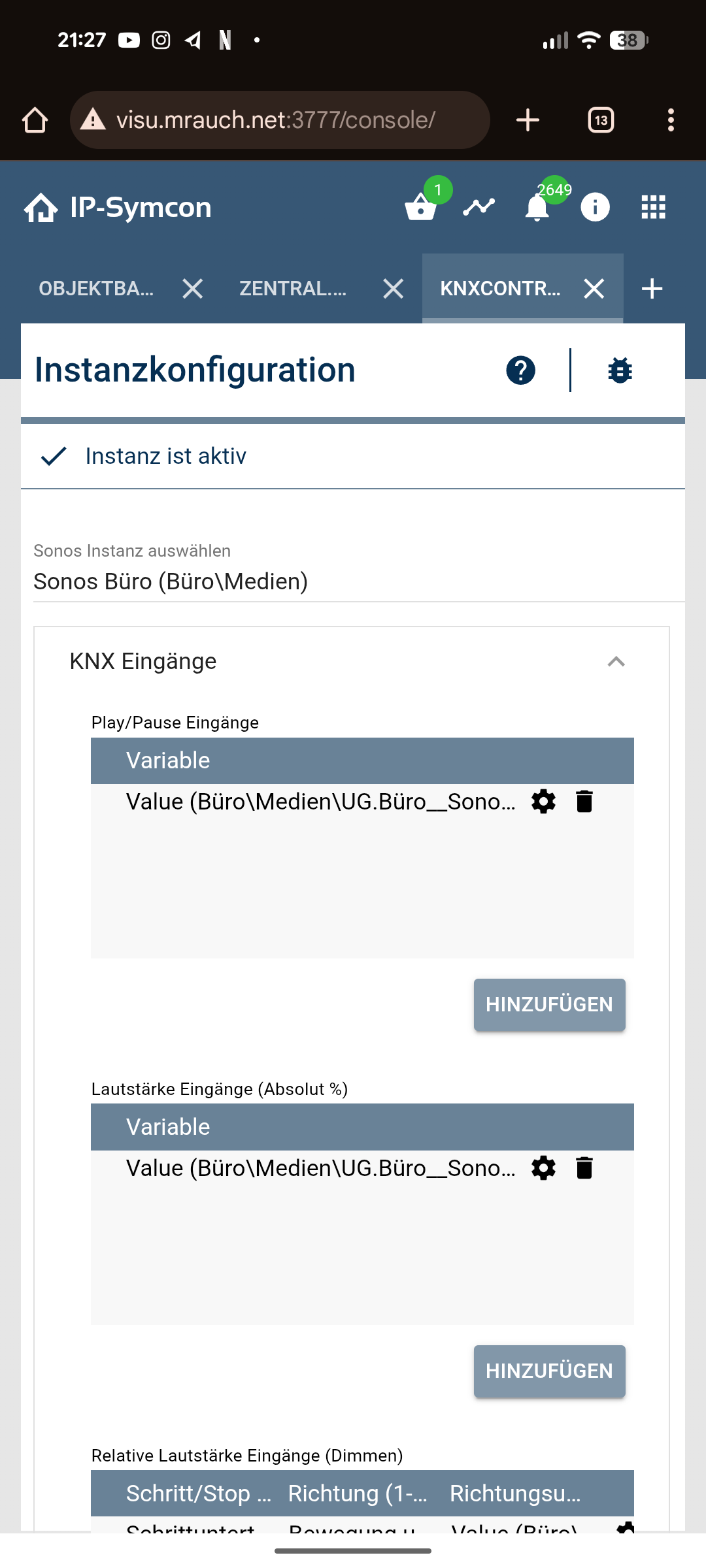

Anbei noch ein paar Bilder von der Instanz Konfiguration.
Und jetzt noch die Version der KnxControlsHue
Muss noch etwas Testen, Optimieren und Aufräumen dann kann ich euch zumindest Mal ein Zip Datei der Modul Bibliothek hier hoch laden.
