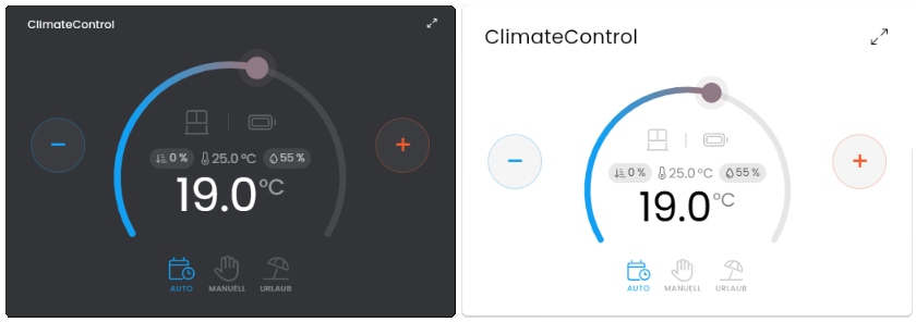

  • Interaktive Temperatur-Anzeige mit definierbaren Farbverlauf von Kalt- zu Warm
  • Zieltemperatur per Ziehen des Reglers, Antippen des Bogens oder über separate Plus-/Minus-Tasten einstellbar
  • Anzeige der Ist-Temperatur, optional erweiterbar um Luftfeuchte und Ventilstellung
  • Zwei frei konfigurierbare Status-Icons (z. B. „Fenster offen“, „Batterie“), jeweils an eine eigene Variable gebunden
  • Frei konfigurierbare Betriebsmodi (z. B. Urlaub, Programm, Manuell, Pause, Aus) mit eigenem Icon, Name und Farbe je Modus
  • Komfortabler Import der verfügbaren Modi direkt aus dem Profil bzw. der Darstellung der Modus-Variable per Knopfdruck
  • Vollständig responsives Layout – Gauge, Icons und Beschriftungen skalieren automatisch mit der Kachelgröße
  • Automatische Anpassung an Hoch- und Querformat, inklusive Plus-/Minus-Tasten im Querformat

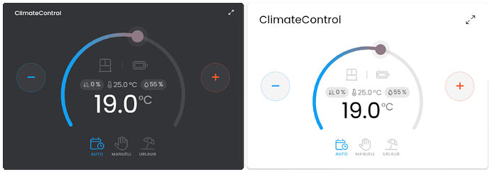

  • Automatische Unterstützung der Themes

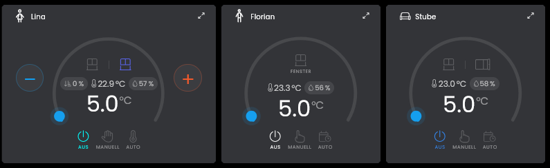

Zunächst mal muss ich sagen, das ist der Hammer, was Du da gezaubert hast. Hut ab, gefällt mir richtig gut. Ich habe mal für zwei Räume die Kachel konfiguriert. Folgendes ist mir aufgefallen:

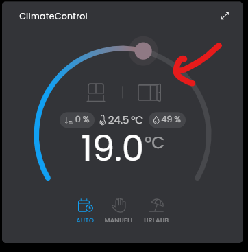

Im Wohnzimmer möchte ich mir die Stati vom Fenster und der Terrassentür anzeigen lassen.
Im Ergebnis erhalte ich für die Terrasse ein wechselnd blinkendes Frage- Ausrufezeichen:

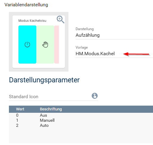

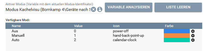

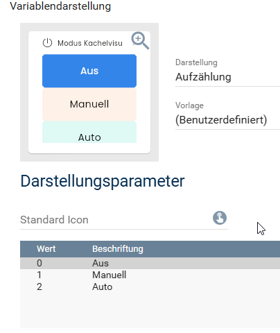

Wenn ich für die Variable Aktiver Modus eine Variable mit Vorlage auswähle
erhalte ich diese Meldung:
setze ich die Darstellung auf Benutzerdefiniert:
wird alles übernommen:

  1. ICON
Da hast Du eins genommen von den „extended“ Icons von @da8ter und die sind anscheinend nicht über die icons.json abrufbar. @paresy kann das mal jemand bitte validieren, Danke!
  1. DARSTELLUNG
Habe zwar auch mit Darstellungen getestet, aber nicht mit Benutzerdefinierte … Asche auf mein Haupt … muss ich mir anschauen. Denke Fix kommt in der nächsten Version.

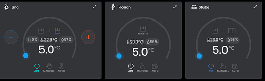

Sehe das dass Plus und Minus so komisch hängt - wovon ist das ein Screen (Android-Handy)?
Gruß Heiko

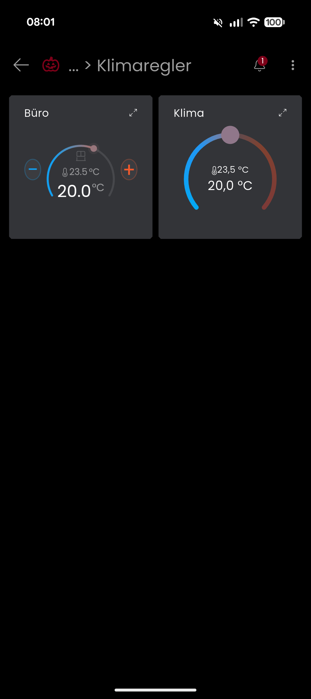

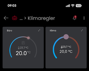

Sieht schon cool aus…
Finde es bei Android aber noch etwas klein?
Mal als Vergleich mit dem Regler aus Symcon:

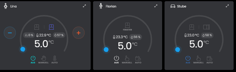

ja wie das immer so ist - man testet natürlich immer auf seinem eigenen System. Und da gibt es einen entscheidenden Unterschied, welchen ich bei Euch glaube erkannt zu haben …
Ihr habt große Überschriften eingestellt, was zu weniger Platz in einer offensichtlichen quadratischen Kachel führt, d.h. der maximal nutzbare Platz ist dann leider nicht mehr quadratisch. Das führt dazu, das die Button Regel zieht und damit die Gauge kleiner wird.
Könnte das jemand bitte mal ausprobieren ob es besser wird wenn man kleine Überschriften einstellt.
Ansonsten müsste ich das Ratio verändern, damit die Buttons erst später erscheinen. Leider funktioniert es mit meinen Settings perfekt, so daß dann dort es nicht mehr 100% passt :expressionless:
Gruß HEiko
Mit Titel auf „Klein“ Sieht es besser aus, hatte vorher „Mittel“ eingestellt:
Gibt’s den Wert nicht als Variable im HTML code? Wie die Farben usw. ?
Danke Dir, habe auch schnell mal am Ratio gespielt und das hat auch schon geholfen bei meinen Test (ohne das was anderes sich verändert hat :slight_smile: )
Ja, in der module.html bei der Medien-Query @container … steht momentan @container (min-aspect-ratio: 1.15 bzw. @container (max-aspect-ratio: 1.15) - dort aud 1.30 setzen!

  • FIX: Modusliste kann jetzt auch mit benutzerdefinierten Darstellungen umgehen

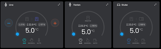

Moin :smiley: ,
Das ist Firefox unter Windows 11, heute nach dem Update sieht es so aus:
Die Beiden Symbole werden jetzt erst angezeigt, wenn die Kacheln breiter sind.
Brave macht es besser:
Danke für das Fixen der anderen Probleme.
